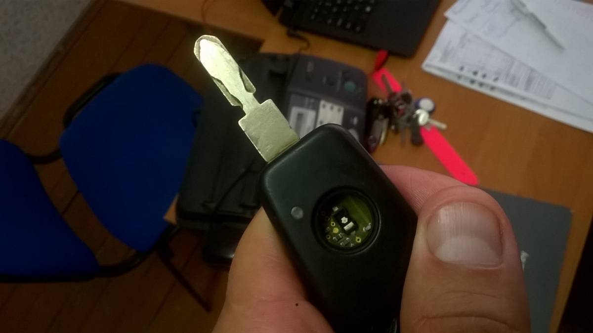

ciklop Опубликовано 15 февраля, 2009 Жалоба Поделиться Опубликовано 15 февраля, 2009 а как отличить чип-ключ от простого? Ссылка на комментарий Поделиться на другие сайты Поделиться
serg406rm Опубликовано 15 февраля, 2009 Жалоба Поделиться Опубликовано 15 февраля, 2009 А тут смотрел: http://www.peugeot-club.by/board/index.php...%BB%D1%8E%D1%87 ?...смотрел, много лишнего, по моему вопросу там выход только один - Сифтранс Ссылка на комментарий Поделиться на другие сайты Поделиться
Ramsesus Опубликовано 15 февраля, 2009 Жалоба Поделиться Опубликовано 15 февраля, 2009 serg406rm, первое - расколупать ключ, если есть чип, то чипованые - тогда вперед на дубликат второе - если чипованый то на Сифтранс. Ссылка на комментарий Поделиться на другие сайты Поделиться

Ruta Опубликовано 23 февраля, 2009 Жалоба Поделиться Опубликовано 23 февраля, 2009 Начнем с того, чип-ключ или простой?По-моему оба ключа должны быть чипованые, что с ц/з что без. Иначе машина не заведется просто. У себя оба разбирал и оба с чипами.Насчет кнопки: из Баранович в Сифранс за резинкой накладно ехать. Сделал так: разобрал ключ, достал плату (можно и не доставать), сверху самого микропереключателя кнопки положил кусок целофана наверх шарик от подшипника, собрал все и сверху в дырку от кнопки пистолетом разогретый черный силикон, прижимаем (кстати можно каким-нибудь рисунком прижать) и убираем лишнее. Первого экземпляра хватило вот уже на 4 месяца, но получилось кривовато, поэтому будет время переделаю. Ссылка на комментарий Поделиться на другие сайты Поделиться
Muzicant Опубликовано 23 февраля, 2009 Жалоба Поделиться Опубликовано 23 февраля, 2009 По-моему оба ключа должны быть чипованые, что с ц/з что без. Иначе машина не заведется просто. У себя оба разбирал и оба с чипами.Насчет кнопки: из Баранович в Сифранс за резинкой накладно ехать. Сделал так: разобрал ключ, достал плату (можно и не доставать), сверху самого микропереключателя кнопки положил кусок целофана наверх шарик от подшипника, собрал все и сверху в дырку от кнопки пистолетом разогретый черный силикон, прижимаем (кстати можно каким-нибудь рисунком прижать) и убираем лишнее. Первого экземпляра хватило вот уже на 4 месяца, но получилось кривовато, поэтому будет время переделаю.Переделай как я описал выше, и все будет cool Ссылка на комментарий Поделиться на другие сайты Поделиться
