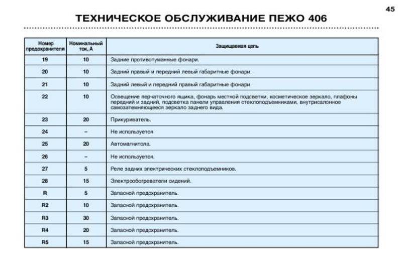

S_VAL Опубликовано 6 июня, 2011 Жалоба Поделиться Опубликовано 6 июня, 2011 смотрел 2 схемы и 2 оказались разными, выложи плиз свою схему, меня интересуют предохранители задних птф, предохранитель прикуривателя Ссылка на комментарий Поделиться на другие сайты Поделиться
marseile Опубликовано 6 июня, 2011 Жалоба Поделиться Опубликовано 6 июня, 2011 смотрел 2 схемы и 2 оказались разными, выложи плиз свою схему, меня интересуют предохранители задних птф, предохранитель прикуривателя предохранитель прикуривателя №1 (10 Ампер), задние ПТФ №18 (5 Ампер). прикрепляю схему, полностью совпадающую с моей.... Подходит? Блок предохранителей.doc Ссылка на комментарий Поделиться на другие сайты Поделиться
