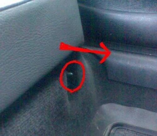

Гость mELRIN Опубликовано 25 сентября, 2007 Жалоба Поделиться Опубликовано 25 сентября, 2007 Открутил гайки (обведены кружком на рис), пытался стянуть в направлении стрелки: не получилось. Там длина болта около 3см с которого эти кронштейны стягивать надо, а я смог только 1см стянуть. Может сказать что надо волшебное или нажать где? Ссылка на комментарий Поделиться на другие сайты Поделиться
Nikola Опубликовано 25 сентября, 2007 Жалоба Поделиться Опубликовано 25 сентября, 2007 не бойся приминить силу, стяни с болтов эти направляющие.сама седушка крепиться примерно как к стене всякие хлебницы: из кузова торчит болт, который встявляется в отверстие в самой седушке. когда седушка сдвикается шляпка болта цепляется за край отвертия и оно не дергается. Не бойся приминить силу, там нечему ломаться. Ссылка на комментарий Поделиться на другие сайты Поделиться

Nikola Опубликовано 27 сентября, 2007 Жалоба Поделиться Опубликовано 27 сентября, 2007 именно так, это со снятием спинки?... не, братцы, читайте мануал, никакие задние спинки снимать не надо. Ссылка на комментарий Поделиться на другие сайты Поделиться

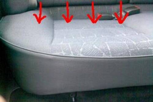

Гость mELRIN Опубликовано 27 сентября, 2007 Жалоба Поделиться Опубликовано 27 сентября, 2007 Половину работы сделал: с кроншейнов сорвал... Но нифига не могу найти штифт,.. который входит в высверленную дырку в каркасе сидения Где он находится? под какой стрелочкой, если считать слева направо. И с какой стороны его тянуть? Ссылка на комментарий Поделиться на другие сайты Поделиться
AleX Опубликовано 27 сентября, 2007 Жалоба Поделиться Опубликовано 27 сентября, 2007 Блин ну так это интересно на выходных сниму нафиг у себя посмотрю чё к чему Ссылка на комментарий Поделиться на другие сайты Поделиться
Nikola Опубликовано 27 сентября, 2007 Жалоба Поделиться Опубликовано 27 сентября, 2007 где-то 2-я...3-я стрелка, если считать слева.штифт - самое сложное =) надо седенье немного толкнуть к багажнику и поднимать.вначале одну половину, потом вторую Ссылка на комментарий Поделиться на другие сайты Поделиться

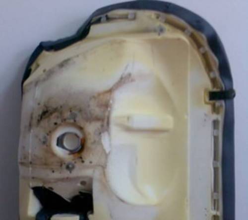

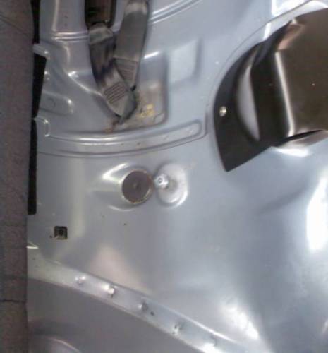

Гость mELRIN Опубликовано 27 сентября, 2007 Жалоба Поделиться Опубликовано 27 сентября, 2007 Фух... снял... Значит так, делать нужно так:Ну... открутить гайки снаружи это понятно... дальше снять сидение с кронштейнов - это тоже легкоДальше, как Ник сказал, приподнимаем край сидения и толкаем в сторону багажника, протолкнув 5см хватаемся за задний край сидения и поднимаем его вверх. Залазить рукой под сидение не обязательно.На картинках:1 - отверстие, в которое вставляется болт, с загнутыми краями.2 - сам болт с которого нужно снять сидение Ссылка на комментарий Поделиться на другие сайты Поделиться
