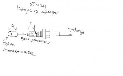

вот такая корявая схемкаИзображение один гонсчик подсказал , говорит работает 100 %. сам не пробовал.
