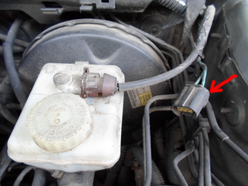

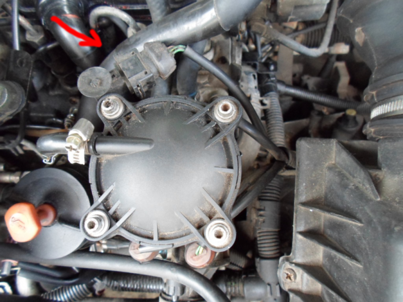

wrask Опубликовано 1 июня, 2013 Жалоба Поделиться Опубликовано 1 июня, 2013 (изменено) Подскажите - для чего используются (использовались) разъёмы на фото? Первый, возможно, шел на кнопку прерывания подачи топлива, которой нет или уже нет Второй - просто висит в воздухе. Машина - 406 1.9 TD Изменено 1 июня, 2013 пользователем wrask Ссылка на комментарий Поделиться на другие сайты Поделиться

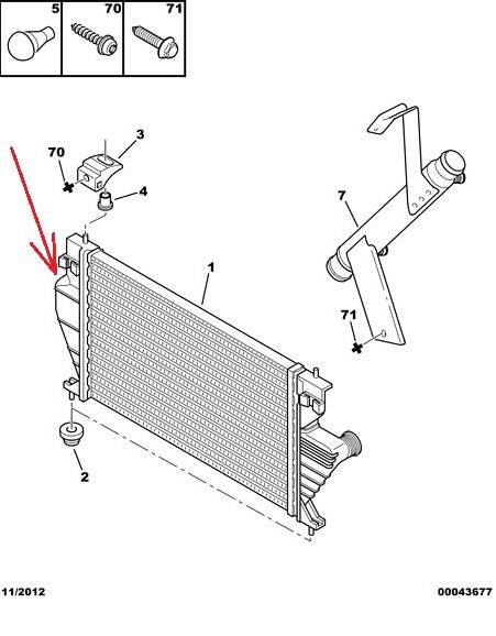

bezrukofff Опубликовано 27 октября, 2013 Жалоба Поделиться Опубликовано 27 октября, 2013 подскажите пожалуйста! с этого датчика выходит трубочка. она обрезана. мне сказали что это датчик турбины, но с вакуума турбины трубочка идет в другое мест. куда он должен подсоеденяться! (пежо 406 купе 2.2 дизель) Ссылка на комментарий Поделиться на другие сайты Поделиться
Maх Опубликовано 27 октября, 2013 Жалоба Поделиться Опубликовано 27 октября, 2013 подсоединить к радиатору охлаждения воздуха Ссылка на комментарий Поделиться на другие сайты Поделиться
bezrukofff Опубликовано 27 октября, 2013 Жалоба Поделиться Опубликовано 27 октября, 2013 а где точнее на интеркулере он подсоеденяется! Три раза облазил, не могу найти! Ссылка на комментарий Поделиться на другие сайты Поделиться
Maх Опубликовано 27 октября, 2013 Жалоба Поделиться Опубликовано 27 октября, 2013 (изменено) тут Изменено 27 октября, 2013 пользователем Maх Ссылка на комментарий Поделиться на другие сайты Поделиться
bezrukofff Опубликовано 27 октября, 2013 Жалоба Поделиться Опубликовано 27 октября, 2013 огромное спасибо Ссылка на комментарий Поделиться на другие сайты Поделиться
