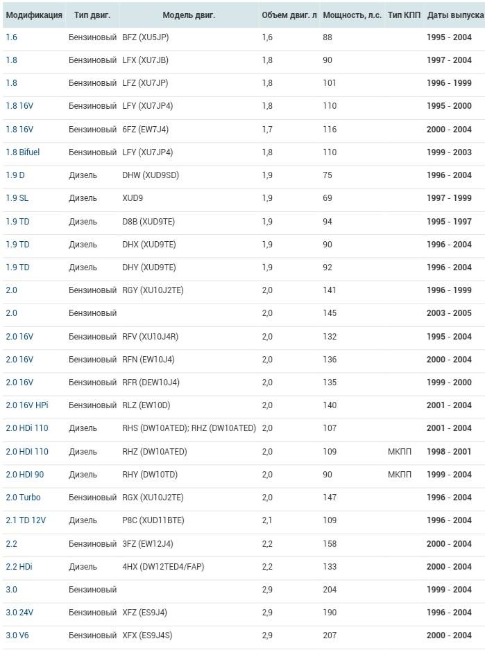

mr.makey Опубликовано 8 августа, 2016 Жалоба Поделиться Опубликовано 8 августа, 2016 Здравствуйте, подскажите кто знает можно ли поставить турбину с двигателя 1.9td на 1.9tdi заранее благодарю Ссылка на комментарий Поделиться на другие сайты Поделиться
Димыч. Опубликовано 8 августа, 2016 Жалоба Поделиться Опубликовано 8 августа, 2016 Здравствуйте, подскажите кто знает можно ли поставить турбину с двигателя 1.9td на 1.9tdi заранее благодарю Турбины от Пежо на ВАГи не подходят. Ссылка на комментарий Поделиться на другие сайты Поделиться
mr.makey Опубликовано 8 августа, 2016 Жалоба Поделиться Опубликовано 8 августа, 2016 не понял что за ВАГ но оба двигателя пежо, но турбины разные по конструкции к колектору Ссылка на комментарий Поделиться на другие сайты Поделиться
Модератор Daiver Опубликовано 9 августа, 2016 Модератор Жалоба Поделиться Опубликовано 9 августа, 2016 не понял что за ВАГ но оба двигателя пежо, но турбины разные по конструкции к колектору1.9tdi это немецкие дизеля. У Пежо был 1.9td на 406. Посему корректно напишите с какого на какой мотор думаете переставлять. Ссылка на комментарий Поделиться на другие сайты Поделиться
mr.makey Опубликовано 9 августа, 2016 Жалоба Поделиться Опубликовано 9 августа, 2016 у меня пежо 406 1.9tdi 1998г. накрылась турбина. можо ли поставить турбину с пежо 406 1.9td 1997г. - это моя турбина 1.9tdi и -турбина 1.9td. Ссылка на комментарий Поделиться на другие сайты Поделиться
Димыч. Опубликовано 9 августа, 2016 Жалоба Поделиться Опубликовано 9 августа, 2016 Не 1,9 tdi, а 1,9 td у тебя. Электронные дизеля пошли на рестайле и именовались hdi. Что бы корректно задавать вопрос, нужно указывать буквенный код мотора, а не объём и прочие буквы. Ссылка на комментарий Поделиться на другие сайты Поделиться
mr.makey Опубликовано 9 августа, 2016 Жалоба Поделиться Опубликовано 9 августа, 2016 Не 1,9 tdi, а 1,9 td у тебя. Электронные дизеля пошли на рестайле и именовались hdi. Что бы корректно задавать вопрос, нужно указывать буквенный код мотора, а не объём и прочие буквы. HDI дизеля пошли с 1999г. к сведению а речь идет смотри выше про 1998г. 1.9tdi P.S. я хочу узнать могули я поставить турбину вместо своей если я не прав объясните чем отличаются выше показанные турбины Ссылка на комментарий Поделиться на другие сайты Поделиться
Димыч. Опубликовано 9 августа, 2016 Жалоба Поделиться Опубликовано 9 августа, 2016 Укажи моторы, свой и тот, с которого нашёл турбину. Что касается аббревиатур, hdi пошёл с 98 года, а дизеля 1,9 были либо d, либо td. Ну или покажите мне здесь tdi Ссылка на комментарий Поделиться на другие сайты Поделиться
Hottab Опубликовано 9 августа, 2016 Жалоба Поделиться Опубликовано 9 августа, 2016 Никто не может понять что за 1.9tdi. Откуда "i"?. Напишите свой винкод. А турбины на фото абсолютно разные от абсолютно разных ДВС. Ссылка на комментарий Поделиться на другие сайты Поделиться
mr.makey Опубликовано 9 августа, 2016 Жалоба Поделиться Опубликовано 9 августа, 2016 VF38BDHXE80487066 винкод машины с которой снял турбину увы дать не смогу я знаю что турбины разные поэтому хочу узнать можно ли поставить эту турбину на мой пыж..... турбина становиться на мой двигатель только с родным коллектором какие могут быть последствия Ссылка на комментарий Поделиться на другие сайты Поделиться
Димыч. Опубликовано 9 августа, 2016 Жалоба Поделиться Опубликовано 9 августа, 2016 VF38BDHXE80487066Обычный 1,9 td 90 лс.Не подойдёт эта турбина на твой мотор. Ссылка на комментарий Поделиться на другие сайты Поделиться
mr.makey Опубликовано 9 августа, 2016 Жалоба Поделиться Опубликовано 9 августа, 2016 обычный 1.9TD с воздушным радиатором (интеркулер) вторая турбина с обычного 1.9TD но без воздушного радиатора (интеркулер) Ссылка на комментарий Поделиться на другие сайты Поделиться
Димыч. Опубликовано 9 августа, 2016 Жалоба Поделиться Опубликовано 9 августа, 2016 Какое отношение ко всему этому имеет интеркулер? Буква i обозначает injector - впрыск. Hdi 90 лс, который RHY не имеет интеркулера, но он hdi, тебе это тоже кажется не понятным? Ссылка на комментарий Поделиться на другие сайты Поделиться
mr.makey Опубликовано 9 августа, 2016 Жалоба Поделиться Опубликовано 9 августа, 2016 с коллектором становиться как родная почему не подойдет Ссылка на комментарий Поделиться на другие сайты Поделиться
