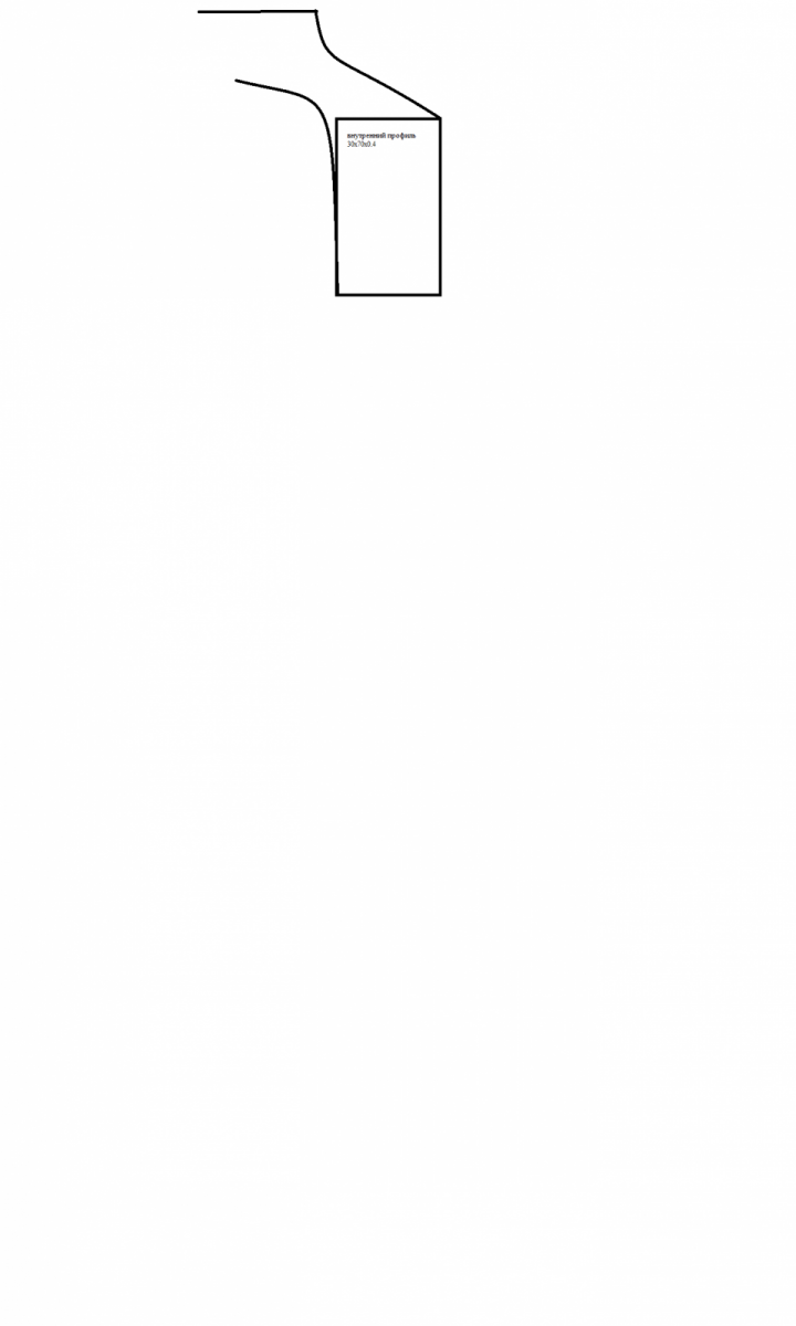

Иваныч, какой сваркой варил пороги? Менял ли усилитель? Что увидел за усилителем и что делал? Или просто отдал машину и забрал?
Варили электрической, проволочной (я не специалист, не знаю как обозвать). Все было коррозийное, вырезали полностью, за усилитель не скажу, наверное тоже. Ибо как впихнули бы профиль, приваривать порог было сложно, коррозия со стороны днища. С наружной стороны, сверху обрезали до дырок крепления резинового уплотнителя  дверей, внутри до днища. Вварили металлический профиль (30х70х0.4) и поверх накладку порога, её подгоняли до дырок крепежа уплотнителя, затем заварили дренажные дыры днища,  обработка внутри и  снаружи самих порогов и днища, сделал упоры под домкрат. Теперь нет проблем, ничего не повело, зазоры остались такие как и были, двери закрываются нормально, а то приходилось делать косметику порогов  каждую весну, колхозить.
P.S. Спросил по про усилитель, не удалял - приваривал профиль  к нижней кромке, почистили и обработали.

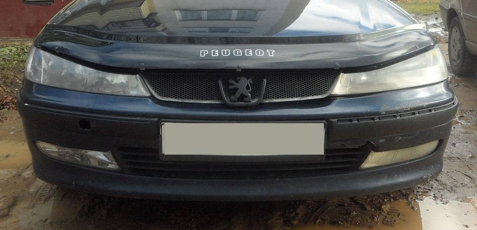

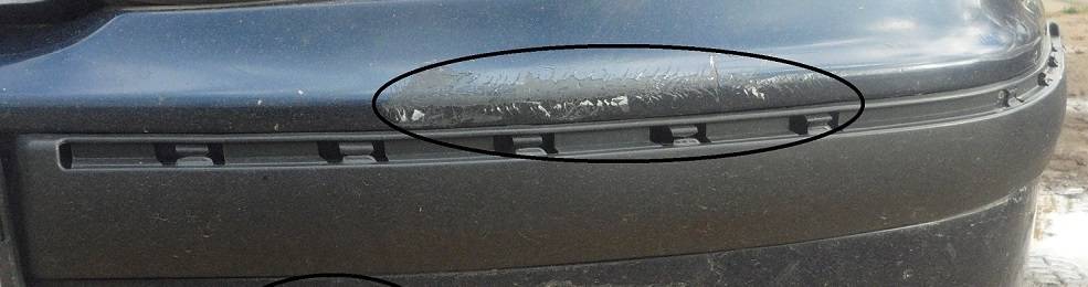

Доброго времени суток. Может кто сможет подсказать. Машинка Peugeot 406 2003 г. в.
Пришлось заказывать левый молдинг на передний бампер из-за небольшого дтп, а он пришел без этакой вставочки (на фото справо). Смогу ли я найти отдельно эту вставку или придётся мудрить?
В дальнейшем хотелось наклейки под хром туда наклеить, как сбоку и сзади, а то не очень смотрится. Помогите дельным советом кто сможет.
И ещё, может кому пригодится. Заглушку в передний бампер под буксировочный крюк заказал уже, обойдётся примерно в 6 руб (старыми 60 000 р). Артикул детали: PPG99017CA
