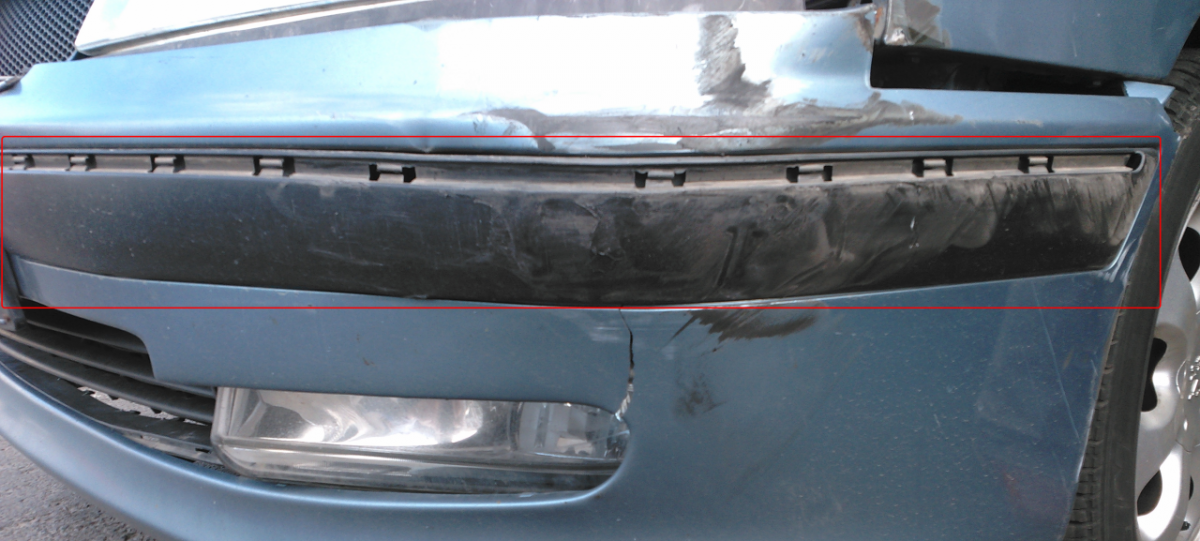

Доброго времени суток!
Подскажите пожалуйста, где у нас можно купить за приемлемую цену молдинг - левый передний, который, как я понимаю, идет в комплекте с черной пластиковой вставкой, которая в свою очередь крепится в бампер.
Или же накладка отдельно продается, а молдинг отдельно?
Во вложении смотрите фото.
Если брать не оригинал - сильно ли он отличается по качеству \ внешнему виду или только по цене?
Спасибо!

Брал на Экзисте аналог - PPG99016MAL (без хрома) PPG99016MBL (с хромом)
На сегодня ценник у них 182000 (250000 с хромом). Качество приемлемое.
Отдельно хром я нашел только на молдинг заднего бампера, но там цена кусачая - порядка  700 тыс.
Не всегда. Я тоже думал, как и ты. Поэтому и знаю коды обоих молдингов - со вставкой и без.))) Правда без хрома отказался брать, доплатил разницу, подождал неделю и забрал.
Наверное, отдам бампер в починку и закажу молдинг (есть смысл кроме exist'а еще где-то искать?), как раз через неделю заберу, его тяжело вставить самому? (или нужно домкратить / на яму)
Так Сигнеда(интересуют рестайловые с хромом) нормальные по качеству? Не сильно отличаются от оригинала?
Я как-то заказывал эту здоровую хром-полоску в задний бампер, тогда вышло недорого, чуть больше 20 евро. При желании из нее можно нарезать куски в передние половинку, изгибы вроде совпадают.
