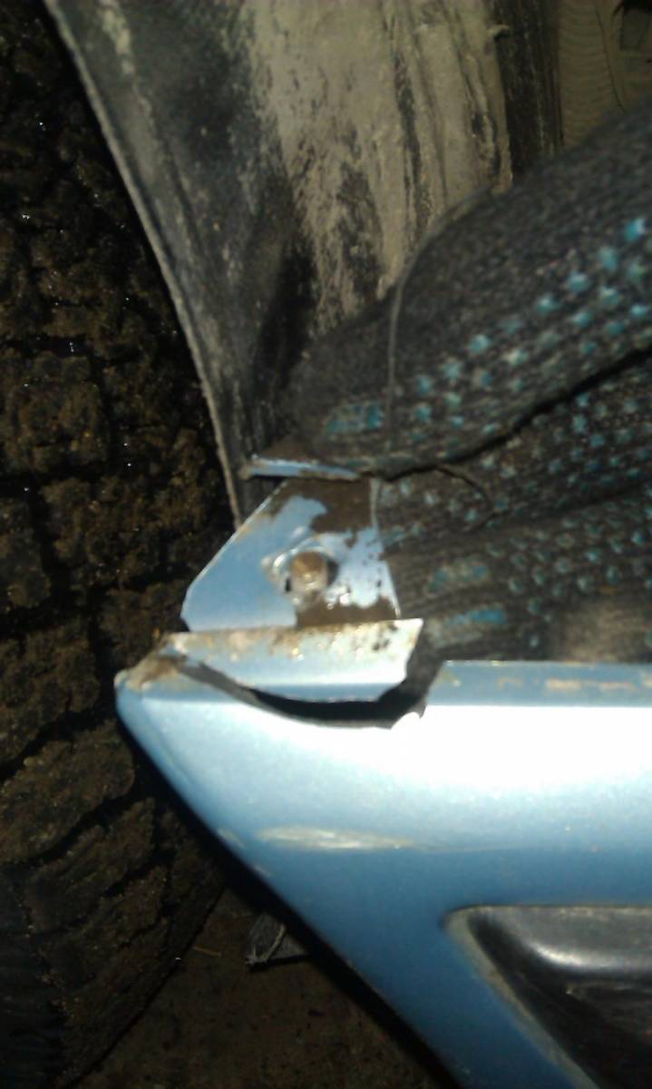

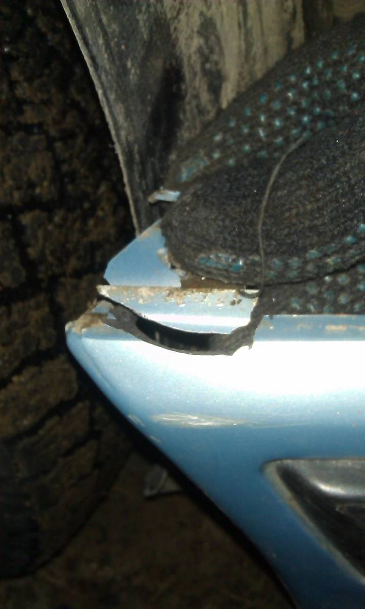

Vadzim Опубликовано 25 декабря, 2014 Жалоба Поделиться Опубликовано 25 декабря, 2014 (изменено) Доброго времени суток, передний бампер, ремонт крепежей, парковался и вырвал их корчем срезаным, сорвал бампер и поломал с одной стороны правой крепежи, как можно их востановить или запаять. Какие есть варианты выхода. Спасибо. Изменено 25 декабря, 2014 пользователем Vadzim Ссылка на комментарий Поделиться на другие сайты Поделиться
palvasilich Опубликовано 1 января, 2015 Жалоба Поделиться Опубликовано 1 января, 2015 Можно пропаять, только паять надо на сетку Ссылка на комментарий Поделиться на другие сайты Поделиться
Гость ДИМОННН Опубликовано 1 января, 2015 Жалоба Поделиться Опубликовано 1 января, 2015 Сетка не поможет,пластина люминь и заклёпки,сетка порвётся Ссылка на комментарий Поделиться на другие сайты Поделиться
dezmond Опубликовано 2 января, 2015 Жалоба Поделиться Опубликовано 2 января, 2015 Можно попробовать эпоксидный клей и стеклоткань Ссылка на комментарий Поделиться на другие сайты Поделиться

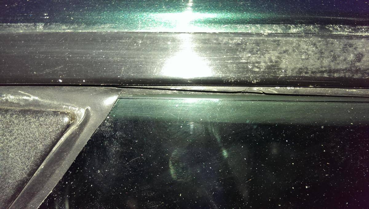

swadley1992 Опубликовано 8 января, 2015 Жалоба Поделиться Опубликовано 8 января, 2015 Здравствуйте,замучила меня одна проблема!Машина 406 купе,соответственно стекла без рамок, левое стекло неровно заходит в уплотнитель,возле зеркала зазор в миллиметра 4, а дальше плотнее и к другому краю двери уже плотно стоит,такое чувство,что криво стоит стекло,разбирал обшивку, но не могу понять,можно ли его как-то регулировать стекло,может кто может помочь,а то ветер совсем достал! Ссылка на комментарий Поделиться на другие сайты Поделиться
panchelo Опубликовано 19 января, 2015 Жалоба Поделиться Опубликовано 19 января, 2015 Доброго времени суток, передний бампер, ремонт крепежей, парковался и вырвал их корчем срезаным, сорвал бампер и поломал с одной стороны правой крепежи, как можно их востановить или запаять. Какие есть варианты выхода. Спасибо. Только пайка сеткой с двух сторон (только не мелкой). Эпокситкой можешь не пробовать-на бампере мягкий пластик и эпоксидка не цепляется за него тем более на крепеже где большие нагрузки, алюминий и заклёпки неплохо, но не красиво (да и если шпатлёвка, то она лопнет в местах заклёпок при первом бордюре или сугробе) Ссылка на комментарий Поделиться на другие сайты Поделиться
