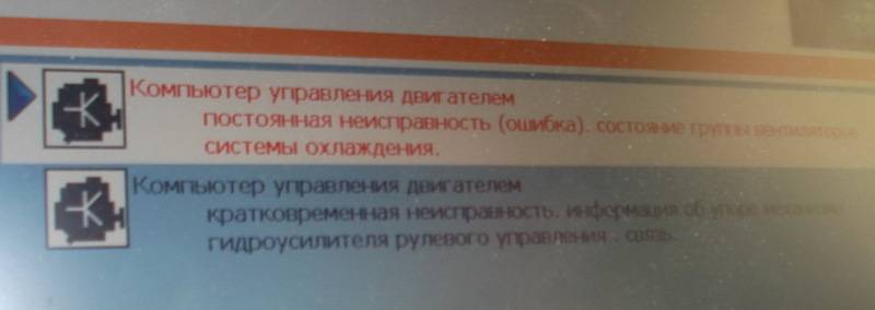

vladimir_555 Опубликовано 23 мая, 2009 Жалоба Поделиться Опубликовано 23 мая, 2009 Arhimax, у меня такая же фигня, как мёртвый к 90 прилип, и ни на градус выше. С Андреем (dellby) провели диагностику моего льва в итоге постоянная ошибка: Компьютер управления двигателем: постоянная неисправность (ошибка). Состояние группы вентиляторов системы охлаждения. Посмотрели показания с коричнего датчика температуры - - похожи на правду, температура которая выводиться на панельку тоже не врала Стали рыться дальше, в итоге проверили работу вентилятора. Не включается 1 ая скорость. 2я работает. Дома уже открутил решётку радиатора, завёлся и стою жду, 1ая скорость вообще не включалась, сразу вторая Промыл контакты релюх - результата нет Реле ли виновато в отсутствии 1ой скорости? Как диагностировать? Кстати после стирания ошибок, машина просто ожила, появилась тяга Радовался недолго, поехал в итоге опять к dellby - ошибки те же Походу они влияют на впрыск и мешают эффективно работать движку Ссылка на комментарий Поделиться на другие сайты Поделиться

Arhimax Опубликовано 24 мая, 2009 Жалоба Поделиться Опубликовано 24 мая, 2009 Arhimax, у меня такая же фигня, как мёртвый к 90 прилип, и ни на градус выше. С Андреем (dellby) провели диагностику моего льва в итоге постоянная ошибка: Компьютер управления двигателем: постоянная неисправность (ошибка). Состояние группы вентиляторов системы охлаждения. Посмотрели показания с коричнего датчика температуры - - похожи на правду, температура которая выводиться на панельку тоже не врала Стали рыться дальше, в итоге проверили работу вентилятора. Не включается 1 ая скорость. 2я работает. Дома уже открутил решётку радиатора, завёлся и стою жду, 1ая скорость вообще не включалась, сразу вторая Промыл контакты релюх - результата нет Реле ли виновато в отсутствии 1ой скорости? Как диагностировать? Кстати после стирания ошибок, машина просто ожила, появилась тяга Радовался недолго, поехал в итоге опять к dellby - ошибки те же Походу они влияют на впрыск и мешают эффективно работать движку Я скока не ждал ни разу он у меня не включался ни на 1 ни на 2 скорости и температура не растет. Хотелось бы тож продиагностировать. Как бы двигло не перегреть. Как выще проверить работу карлсона? Ссылка на комментарий Поделиться на другие сайты Поделиться

vladimir_555 Опубликовано 26 мая, 2009 Жалоба Поделиться Опубликовано 26 мая, 2009 Съездил к электрику по поводу отсутствия первой скорости у вентиля. Колупался в проводке, короче сделал мне первую скорость, НО только когда включен кондиционер и возрастает давление в системе, как он мне объяснил. Пытался оспорить, мол а без кондея как? вообще первой скорости нет? Пошли смотреть к нему на ноуте автодату, в электрической схеме которой есть датчик давления в системе кондиционера, сигнал идёт на вентиль Когда кондей выключен, то в какой-то момент времени включается высшая скорость вентиля фигня какая-то у кого авто с движком EW10 + кондей напишите как должно быть Ссылка на комментарий Поделиться на другие сайты Поделиться
