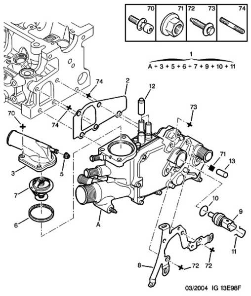

Подскажите, где стоит датчик температуры охлаждающей жидкости? на приборке на ,,циферблатике" справа стрелка ведет себя, что дурная....от 0 до 90 туда сюда...а сегодня вообще умерла..и загорелся красный стоп! (406 2.0 Д 110 лс 2003 гв) но потом ожила и все ок...а потом снова....когда умирает, пишет ошибку, что-то типо слишком высокая температура...
стоит около корпуса термостата. так может помирать не только датчик, а может быть и переломана проводка на него.
сп..это номер 9 я так понимаю?
post-6389-0-20863800-1338815904_thumb.jp
Изменено пользователем 406 2/0
