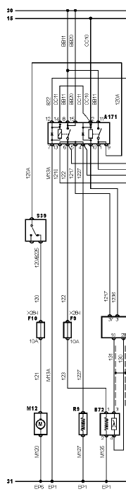

патроль Опубликовано 21 мая, 2016 Жалоба Поделиться Опубликовано 21 мая, 2016 Посмотри по этой схеме. 30, аккумулятор, 15-после замка зажигания. А171-многофункциональное реле моторного. Нумерация проводов указана. Ссылка на комментарий Поделиться на другие сайты Поделиться
Димыч. Опубликовано 21 мая, 2016 Жалоба Поделиться Опубликовано 21 мая, 2016 А кнопку красную нажимал? Ссылка на комментарий Поделиться на другие сайты Поделиться
ilovlya34 Опубликовано 21 мая, 2016 Жалоба Поделиться Опубликовано 21 мая, 2016 В 21.05.2016 в 10:14, need_4_speed сказал: А кнопку красную нажимал? я её замкнул на прямую. С реле плюс не выходит, сейчас буду смотреть вход на реле Ссылка на комментарий Поделиться на другие сайты Поделиться
ilovlya34 Опубликовано 21 мая, 2016 Жалоба Поделиться Опубликовано 21 мая, 2016 Парни всем Агромное человеческое спасибо!!!! Разобрался в чем была причина!!!! Ссылка на комментарий Поделиться на другие сайты Поделиться
aligator Опубликовано 21 мая, 2016 Жалоба Поделиться Опубликовано 21 мая, 2016 В 21.05.2016 в 11:43, ilovlya34 сказал: Парни всем Агромное человеческое спасибо!!!! Разобрался в чем была причина!!!!ну так расскажи что да как? Ссылка на комментарий Поделиться на другие сайты Поделиться
ilovlya34 Опубликовано 21 мая, 2016 Жалоба Поделиться Опубликовано 21 мая, 2016 С аккумулятора питания небыло, окислились предохранители каторые подают на реле 12 в Ссылка на комментарий Поделиться на другие сайты Поделиться
