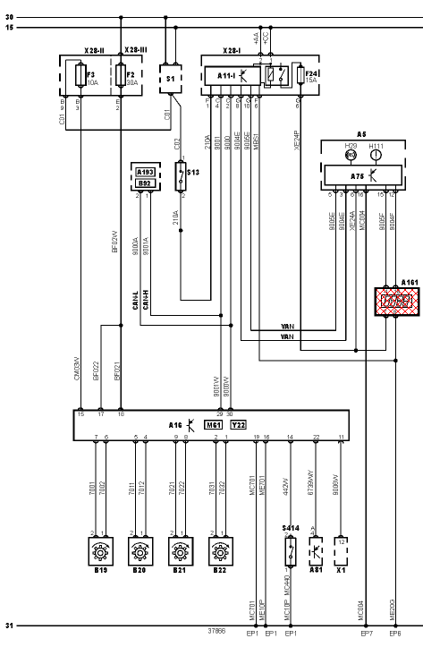

патроль Опубликовано 8 ноября, 2016 Жалоба Поделиться Опубликовано 8 ноября, 2016 В 08.11.2016 в 07:41, Наездник сказал: Парни,такой вопрос-на каких пинах в фишке блока АБС висят передние колесные датчики(а то смотрел схему-что-то не сходится)?И вообще,датчики должны звониться как нить,какое сопротивление должно быть?Авто без ЕСП 2003г.2.0,90л.с. Эту схему смотрел? Ссылка на комментарий Поделиться на другие сайты Поделиться
Наездник Опубликовано 8 ноября, 2016 Жалоба Поделиться Опубликовано 8 ноября, 2016 В 08.11.2016 в 07:44, Citrin сказал: Бесполезно их прозванивать. это ничего не дастТогда хотя бы проводку до них прозвонить(уже мозг закипает с этим конструктором),а то на задние нашел и прозвонил.Да и "электрикам",ковырявшим это чудо я уже не доверяю после всех их закидонов...не,не эту,сегодня посотрю по этой,спасибо! В 08.11.2016 в 07:46, НФС сказал: Естественно, они звонятся. Только как диоды.Это значит щупы местами менять нужно?Что показывает рабочий датчик в омах? Ссылка на комментарий Поделиться на другие сайты Поделиться
Модератор Citrin Опубликовано 8 ноября, 2016 Модератор Жалоба Поделиться Опубликовано 8 ноября, 2016 Рабочий показывает тоже что и нерабочий) Ссылка на комментарий Поделиться на другие сайты Поделиться
Димыч. Опубликовано 8 ноября, 2016 Жалоба Поделиться Опубликовано 8 ноября, 2016 Датчик электронный, у него измерить можно только сопротивление p-n перехода, короче, как диод прозванивается. Что покажет - пофиг, 600-800 ом, это роли не играет. Ссылка на комментарий Поделиться на другие сайты Поделиться
