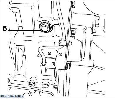

Володя Опубликовано 17 апреля, 2010 Жалоба Поделиться Опубликовано 17 апреля, 2010 Буду краток! Пежо 306 1.6(TU5JP) 2000г. Нужно слить и заменить весь антифриз. Подскажите, где сливная пробка на блоке двигателя, если можно подробнее. По книге не понять!? Ссылка на комментарий Поделиться на другие сайты Поделиться
Модератор Daiver Опубликовано 17 апреля, 2010 Модератор Жалоба Поделиться Опубликовано 17 апреля, 2010 Держи картинку. Ссылка на комментарий Поделиться на другие сайты Поделиться

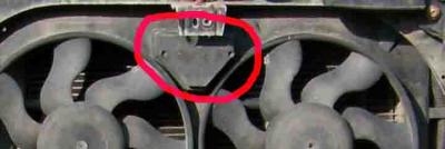

wowka Опубликовано 28 июля, 2010 Жалоба Поделиться Опубликовано 28 июля, 2010 Здрвствуйте, у меня 306 пыжик 2,0 hdi 2002 года...обратил внимание, что при езде по городу температура двигателя поднимается до 100 градусов думал сначала погода виновата..., а потом глянул в решетку, а у меня из 2-х вантиляторов на двигателе только один крутится...при этом температура около 100 градусов, а недавно приехал , посмотрел на вентиляторы-оба стоят, один крутанул рукой -тот вращатся начал,при этом нигде ни за что не задевают, ни один , ни другой. Вопрос : что , и главное где и как можно посмотреть самому прежде чем гнать машинку на СТО? и если уж гнать то может кто хорошего спеца знает в г.Минске? Ссылка на комментарий Поделиться на другие сайты Поделиться
Hydrag Опубликовано 28 июля, 2010 Жалоба Поделиться Опубликовано 28 июля, 2010 Я бы замкнул фишку и посмотрел бы как он стартует под напряжением. Если ОК, то лез бы в датчики, контакты, разъемы. Если не ОК, то лез бы проверять провода, контакты и щетки электродвигателя. Ссылка на комментарий Поделиться на другие сайты Поделиться
Professor Опубликовано 29 июля, 2010 Жалоба Поделиться Опубликовано 29 июля, 2010 Здрвствуйте, у меня 306 пыжик 2,0 hdi 2002 года...обратил внимание, что при езде по городу температура двигателя поднимается до 100 градусов думал сначала погода виновата..., а потом глянул в решетку, а у меня из 2-х вантиляторов на двигателе только один крутится...при этом температура около 100 градусов, а недавно приехал , посмотрел на вентиляторы-оба стоят, один крутанул рукой -тот вращатся начал,при этом нигде ни за что не задевают, ни один , ни другой. Вопрос : что , и главное где и как можно посмотреть самому прежде чем гнать машинку на СТО? и если уж гнать то может кто хорошего спеца знает в г.Минске? Точно такие же симптомы были: не вращается один вентиль. Крутанешь рукой - вращается. Щетки в двигателе коррозией заклинило. На оставшихся работающих щетках с толкача заводился, а чтоб самостятельно - никак. Разобрал, глянул что покупать новый двигатель пока рано, почистил держатели щеток, поставил на место и катаюсь.А вообще-то на будущее советую сразу по форуму поискать, так как аналогичная тема есть и в ней описываются такие же симптомы. За темы-клоны администрация по шапке надает. Ссылка на комментарий Поделиться на другие сайты Поделиться
sd-red Опубликовано 29 июля, 2010 Жалоба Поделиться Опубликовано 29 июля, 2010 если есть кондей или клима, то предохранители с релюшкой могут глючить -они завязаны Ссылка на комментарий Поделиться на другие сайты Поделиться
Professor Опубликовано 29 июля, 2010 Жалоба Поделиться Опубликовано 29 июля, 2010 если есть кондей или клима, то предохранители с релюшкой могут глючить -они завязаныПредохранители с релюшкой всегда завязаны И предохранители с релюшками почти всегда есть и всегда могут глючить, так что мало чем помог твой ответ.Там где есть кондей или клима, вентиляторы включаются на малую скорость при включении кондея. В любом случае, надо знать тип авто и смотреть по схеме как они включаются - релюхами, или от электронного блока управления. Если автор темы даст тип двигла своего, то могу по схемам глянуть и подробнее рассказать о возможных причинах. У пациента 306-я Пежо. Там релюхи. Малая скорость включения вентилей обеспечивается их последовательным включением. Следовательно, если один вентиль не работает, то малая скорость вращения не работает. При повышении температуры срабатывает большая скорость, при которой оба вентиля включаются независимыми реле. В любом случае, первое что можно проверить довольно просто - подать напругу на неработающий вентиль и тогда будет ясно: вентиль это или реле. Но как было в моем случае (аналогичном) - вентиль не работал. Ссылка на комментарий Поделиться на другие сайты Поделиться
sd-red Опубликовано 29 июля, 2010 Жалоба Поделиться Опубликовано 29 июля, 2010 согласен ,второй должен включаться когда сработает датчик температуры на выходе с радиатора частая болезнь нет контакта Ссылка на комментарий Поделиться на другие сайты Поделиться
wowka Опубликовано 29 июля, 2010 Жалоба Поделиться Опубликовано 29 июля, 2010 добрался до коробки реле, та что возле замка...если подать на один -вентилятор вращается , если подать напряжение на второй стоит как не родной ((, думаю, что проблема действительно в самих вентиляторах, возможно съело щетки...может кто подскажет как их снять? что проще бампер снять или пытаться радиатор отодвинуть? подобные темы были, но не для 306 и не на 2-а вентилятира...я сначала думал что они последовательно должны включаться, каждый при своей температуре,но мне сказали , что при включении кондиционера они оба должны вращаться, поэтому моя догадка не правильная...думаю снять , почистить или поменять щетки если что будет интересное напишу.. Ссылка на комментарий Поделиться на другие сайты Поделиться
Professor Опубликовано 30 июля, 2010 Жалоба Поделиться Опубликовано 30 июля, 2010 может кто подскажет как их снять? что проще бампер снять или пытаться радиатор отодвинуть?Я свой снимал отодвигая радиатор. Места, конечно, мало, но снять можно... Ссылка на комментарий Поделиться на другие сайты Поделиться

wowka Опубликовано 22 августа, 2010 Жалоба Поделиться Опубликовано 22 августа, 2010 да действительно, снять можно, но достаточно проблематично (уже попробовал). мои ошибки:1 при попытке снять крыльчатку на одном из вентиляторов сломана крыльчатка((..(при открученном правильно причем болте центр крыльчатки остался на месте, а все остальное оказалось у меня в руках,) а на втором вентиляторе на болте оказались сорваны шлицы как итог высверливал болт после снятия мотора. 2. бампер снимать не надо, но очень удобно открутить болты крепячие пластмассовый багажник. те что снизу-в получившееся отверстие хорошо вытаскивать открученный вентилятор. 3.при отодвигании радиатора не забыть открутить муфточки, которые держат магистраль кондиционера. В итоге у меня на руках оказались 2 мотора , 1 крыльчатка и ни одного болта (болты редкие с левой резьбой так что не потеряйте!). мотор следует разбирать у основания-там где гнездо для штекера..усы зубилом выравниваются, крышка подцепляется отверткой -и все у тебя в руках. При осмотрещеток оказалось что 2-е из них настолько окислились что не двигаются т.е. не достают до ротора и как следствие мотор не фурычит.щетки почищены положил немного литола чтоб не так кисли..собрал все назад..и после проверки получил вполне работоспособные мотор для вентилятора радиатора... ...Вот такие грабли...Итог работы: может кто презентует крыльчатку вентилятора и 2 болтика- левые.. Sergi 1 Ссылка на комментарий Поделиться на другие сайты Поделиться
