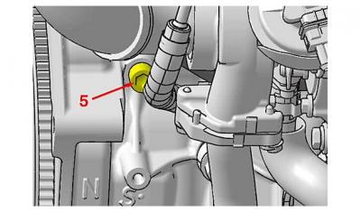

ByZoNe Опубликовано 26 октября, 2010 Жалоба Поделиться Опубликовано 26 октября, 2010 подскажите, где находится сие чудо в моем авто (в подписи)? Ссылка на комментарий Поделиться на другие сайты Поделиться
Модератор Citrin Опубликовано 26 октября, 2010 Модератор Жалоба Поделиться Опубликовано 26 октября, 2010 Отвернуть пробку (5) и слить охлаждающую жидкость из системы охлаждения двигателя : Со стороны щитка (С задней стороны двигателя) .Пробка находится под трубкой, идущей из блока выхода охлаждающей жидкости к насосу системы охлаждения .При необходимости : При необходимости использовать удлинитель, карданный шарнир и наконечник с четырехгранником на 8,0 мм. Ссылка на комментарий Поделиться на другие сайты Поделиться
Модератор Daiver Опубликовано 26 октября, 2010 Модератор Жалоба Поделиться Опубликовано 26 октября, 2010 Как то так. На задней стороне двигателя. Ссылка на комментарий Поделиться на другие сайты Поделиться
ByZoNe Опубликовано 26 октября, 2010 Жалоба Поделиться Опубликовано 26 октября, 2010 спасибо. буду завтра искать снова..)) а то литра два-три мутно-красной жидкости там еще осталось. Ссылка на комментарий Поделиться на другие сайты Поделиться
misha70 Опубликовано 27 октября, 2010 Жалоба Поделиться Опубликовано 27 октября, 2010 Подскажите где эта пробка на двигателе dv6ted4 Пежо 307 1,6 hdi. Если можно поподробнее. Спасибо Ссылка на комментарий Поделиться на другие сайты Поделиться
Модератор Daiver Опубликовано 28 октября, 2010 Модератор Жалоба Поделиться Опубликовано 28 октября, 2010 Смотри по рисунку. Пробка как у всех, на задней стороне двигателя, над кронштейном подвесного подшипника и нижней опоры. Ссылка на комментарий Поделиться на другие сайты Поделиться
