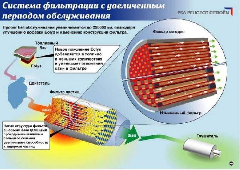

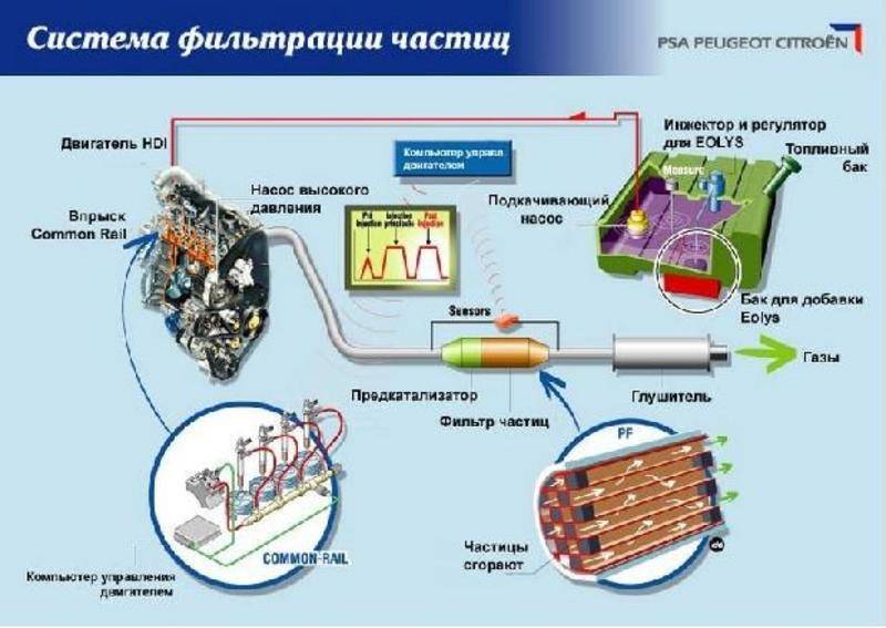

Дмитрий83 Опубликовано 19 ноября, 2010 Жалоба Поделиться Опубликовано 19 ноября, 2010 да турбина и дожна свистеть,начинает она свистеть где-то 1800-2000 оборотов,это нормально, пускай она лучше свистит чем нет,FAP фильтр он же (сажевый фильтр),по году у тебя он должен быть,если его не вырезали. Сажевый FAP-фильтр – это фильтр выхлопных газов, который служит для поглощения вредных частиц, выбрасываемых дизельным двигателем в атмосферу посредством их сжигания. FAP-фильтр представляет собой пористую структуру. Поглощение вредных частиц происходит путём прохождения выхлопных газов через эту структуру. Компьютер управления двигателем постоянно отслеживает степень загрязнённости этого фильтра. Регенерация фильтра (выжигание из него твёрдых частиц) происходит за счёт кратковременного увеличения температуры выхлопных газов. Регенерация фильтра (выжигание твёрдых частиц) производится посредством добавления в топливо присадки с низким содержанием церия, которая находится в небольшом отдельном баке (ёмкости бачка с церийсодержащей присадкой при идеальных условиях эксплуатации хватает на 80 000 км пробега) и автоматически добавляется небольшими порциями при каждой заправке дизельным топливом. Воздействие присадки повышает температуру выхлопных газов до температуры сгорания твёрдых частиц (800 – 1000°С). После полного их выгорания, то есть полной регенерации FAP-фильтр снова готов к работе. Благодаря наличию FAP-фильтра выброс вредных частиц в атмосферу устраняется почти полностью! Дополнительной выгодой для владельца является то, что FAP-фильтр не требует чистки и обслуживания, а срок его службы сравним со сроком жизни самого автомобиля, к тому же наличие FAP-фильтра обеспечивает большую полноту сгорания топлива, а значит, косвенно повышает мощность, крутящий момент и экономичность автомобиля. ОГРОМНОЕ СПАСИБО!!!! а откуда такая исчерпывающаю информация? .может есть электоронный учебник книга есть по пыжику моему......? как бы поделиться... или есть ссылки где можно нормально скачать?... Ссылка на комментарий Поделиться на другие сайты Поделиться

Игорек Опубликовано 19 ноября, 2010 Жалоба Поделиться Опубликовано 19 ноября, 2010 да турбина и дожна свистеть,начинает она свистеть где-то 1800-2000 оборотов,это нормально, пускай она лучше свистит чем нет,FAP фильтр он же (сажевый фильтр),по году у тебя он должен быть,если его не вырезали. Сажевый FAP-фильтр – это фильтр выхлопных газов, который служит для поглощения вредных частиц, выбрасываемых дизельным двигателем в атмосферу посредством их сжигания. FAP-фильтр представляет собой пористую структуру. Поглощение вредных частиц происходит путём прохождения выхлопных газов через эту структуру. Компьютер управления двигателем постоянно отслеживает степень загрязнённости этого фильтра. Регенерация фильтра (выжигание из него твёрдых частиц) происходит за счёт кратковременного увеличения температуры выхлопных газов. Регенерация фильтра (выжигание твёрдых частиц) производится посредством добавления в топливо присадки с низким содержанием церия, которая находится в небольшом отдельном баке (ёмкости бачка с церийсодержащей присадкой при идеальных условиях эксплуатации хватает на 80 000 км пробега) и автоматически добавляется небольшими порциями при каждой заправке дизельным топливом. Воздействие присадки повышает температуру выхлопных газов до температуры сгорания твёрдых частиц (800 – 1000°С). После полного их выгорания, то есть полной регенерации FAP-фильтр снова готов к работе. Благодаря наличию FAP-фильтра выброс вредных частиц в атмосферу устраняется почти полностью! Дополнительной выгодой для владельца является то, что FAP-фильтр не требует чистки и обслуживания, а срок его службы сравним со сроком жизни самого автомобиля, к тому же наличие FAP-фильтра обеспечивает большую полноту сгорания топлива, а значит, косвенно повышает мощность, крутящий момент и экономичность автомобиля. ОГРОМНОЕ СПАСИБО!!!! а откуда такая исчерпывающаю информация? .может есть электоронный учебник книга есть по пыжику моему......? как бы поделиться... или есть ссылки где можно нормально скачать?...если ты вообще не можешь определить есть ли у тебя сажевый фильтр,то посмотри за выпускном коллектором(как показано на рисунке,нарисована в форме гильзы),то к нему должны подходить трубки или провода,не помню сколько,если что-то подходит то тебе не повезло.вся информация имеется в интернете и на сайте клуба,лучше ищи там всё показано и расказано. Ссылка на комментарий Поделиться на другие сайты Поделиться
Дмитрий83 Опубликовано 20 ноября, 2010 Жалоба Поделиться Опубликовано 20 ноября, 2010 да турбина и дожна свистеть,начинает она свистеть где-то 1800-2000 оборотов,это нормально, пускай она лучше свистит чем нет,FAP фильтр он же (сажевый фильтр),по году у тебя он должен быть,если его не вырезали. Сажевый FAP-фильтр – это фильтр выхлопных газов, который служит для поглощения вредных частиц, выбрасываемых дизельным двигателем в атмосферу посредством их сжигания. FAP-фильтр представляет собой пористую структуру. Поглощение вредных частиц происходит путём прохождения выхлопных газов через эту структуру. Компьютер управления двигателем постоянно отслеживает степень загрязнённости этого фильтра. Регенерация фильтра (выжигание из него твёрдых частиц) происходит за счёт кратковременного увеличения температуры выхлопных газов. Регенерация фильтра (выжигание твёрдых частиц) производится посредством добавления в топливо присадки с низким содержанием церия, которая находится в небольшом отдельном баке (ёмкости бачка с церийсодержащей присадкой при идеальных условиях эксплуатации хватает на 80 000 км пробега) и автоматически добавляется небольшими порциями при каждой заправке дизельным топливом. Воздействие присадки повышает температуру выхлопных газов до температуры сгорания твёрдых частиц (800 – 1000°С). После полного их выгорания, то есть полной регенерации FAP-фильтр снова готов к работе. Благодаря наличию FAP-фильтра выброс вредных частиц в атмосферу устраняется почти полностью! Дополнительной выгодой для владельца является то, что FAP-фильтр не требует чистки и обслуживания, а срок его службы сравним со сроком жизни самого автомобиля, к тому же наличие FAP-фильтра обеспечивает большую полноту сгорания топлива, а значит, косвенно повышает мощность, крутящий момент и экономичность автомобиля. ОГРОМНОЕ СПАСИБО!!!! а откуда такая исчерпывающаю информация? .может есть электоронный учебник книга есть по пыжику моему......? как бы поделиться... или есть ссылки где можно нормально скачать?...если ты вообще не можешь определить есть ли у тебя сажевый фильтр,то посмотри за выпускном коллектором(как показано на рисунке,нарисована в форме гильзы),то к нему должны подходить трубки или провода,не помню сколько,если что-то подходит то тебе не повезло.вся информация имеется в интернете и на сайте клуба,лучше ищи там всё показано и расказано.а почему так не повезло? Ссылка на комментарий Поделиться на другие сайты Поделиться
Игорек Опубликовано 20 ноября, 2010 Жалоба Поделиться Опубликовано 20 ноября, 2010 (изменено) а почему так не повезло?потому что,надо заправлять бочок с йолисом,чистить фильтр и прошивать это всё в компьютер,у нас в витебске такая процедура стоит 800000 белок,но ты не расстраивайся если у тебя бочёк заправлен полностью(в чём я сомневаюсь) то тебе как минимум хватит на 80000 пробега Изменено 20 ноября, 2010 пользователем air-time просьба не многоэтажить при цитировании Ссылка на комментарий Поделиться на другие сайты Поделиться
