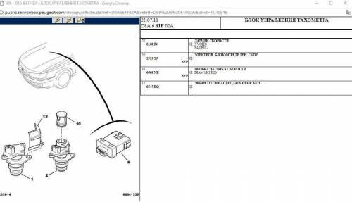

    а какой номер детали датчика скорости? если 2.0 бензин акпп, рестайл
    Поделиться на других сайтах
    6160 70 ДАТЧИК СКОРОСТИ АВТОМАТИЧ. КОРОБКА ПЕРЕДАЧ ДО ДАТЫ 11 Марта 1999
    6160 64 ДАТЧИК СКОРОСТИ - АВТОМАТИЧ. КОРОБКА ПЕРЕДАЧ С ДАТЫ 11 Марта 1999

    406 пежо, 98 год, 1,9 дизель двигатель DHW.интересует где находится интерфейс датчика скорости, по схеме обозначен как блок 1625 и должен находиться под бордачком, но там его нету.
    Только там. И нигде больше. Коробка чуть больше пачки сигарет.Не на всех 406 он стоял. Точно скажет ВИН
    yurikk
    VF38EDHWE80512291
    вот вин, можно ли узнать есть он на ней или нет?
    Нет его в этой машине.
    Вот как выглядит пункт при наличии интерфейса скорости :
    СИГНАЛ ДАТЧИКА СКОРОСТИ - ДАТЧИК + ИНТЕРФЕЙС
    Когда его нет, выглядит вот так:
    СИГНАЛ ДАТЧИКА СКОРОСТИ - ДАТЧИК ХОЛЛА

    Добрый день. Необходимо заменить датчик скорости. Кто может пробить по vin VF38BRHYF81264171 какой нужен датчик на мою коробку? Что-то в сервисбоксе не смог найти инфы по датчику.Нашел только такую картинку и вот такую на другом ресурсе :) Инфа по коробке:TRANSMISSION BVM5GEARBOX (CHARACTERISTICS) BE4-5L MANUAL GEARBOXGEARBOX TYPE GEARBOX BE4RВообщем, кто может точно пробить модель датчика буду очень признателен. Заранее спасибо.
    Оригинальный номер датчика на коробку BE4R 6160 24. По нему и ищи.
