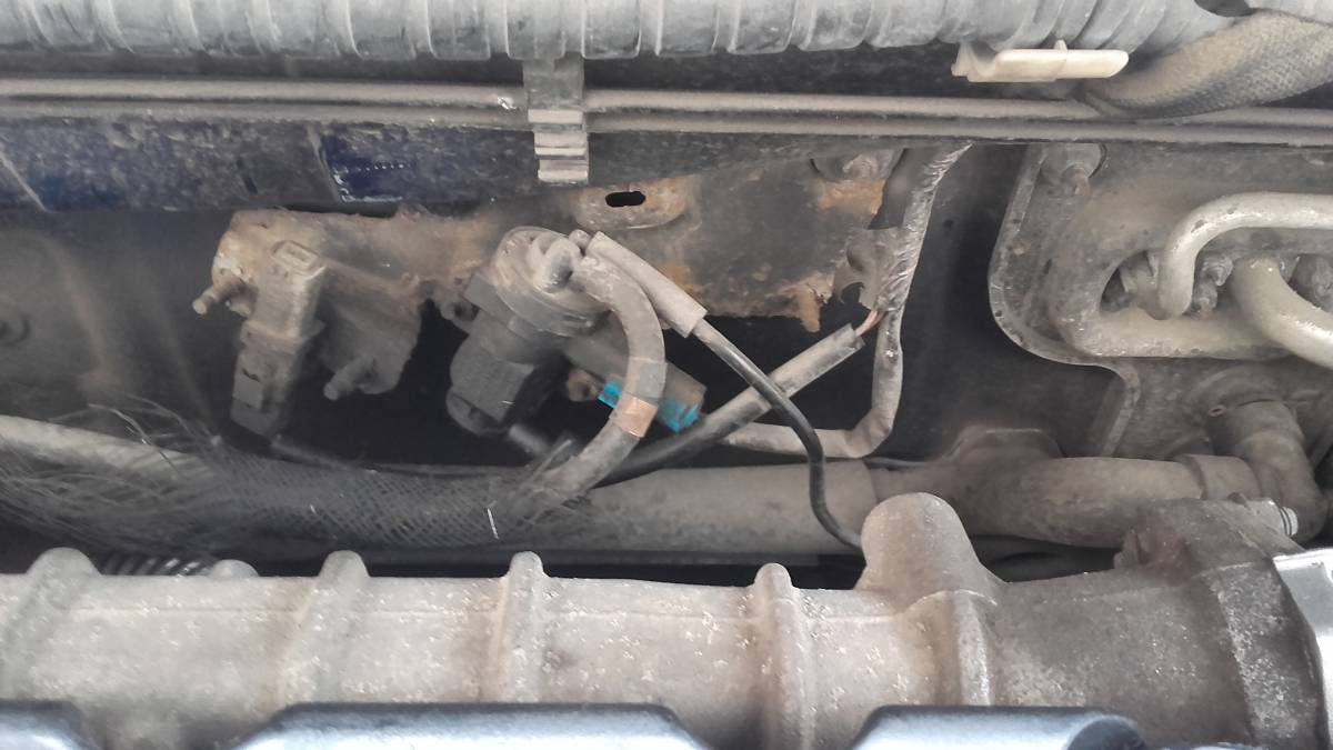

AntonDanilkovich Опубликовано 21 сентября, 2017 Жалоба Поделиться Опубликовано 21 сентября, 2017 (изменено) Добрый день всем. Не тянет... RHY. То едет, то не едет. Сейчас вообще перестала ехать. ХХ держит ровно, едет вроде нормально и ровно, но без тяги, чтобы нормально ускориться нужно на каждой передаче тапку в пол давить. А раньше боялся даже особо с педалью играться. Почитал эту тему. Понял что можно что то делать с клапанами этими. Но что именно и с какими не въехал. Собственно у меня моторном щите такая картина. Тут что то может быть не так? Изменено 21 сентября, 2017 пользователем AntonDanilkovich Ссылка на комментарий Поделиться на другие сайты Поделиться
Димыч. Опубликовано 21 сентября, 2017 Жалоба Поделиться Опубликовано 21 сентября, 2017 Как вариант, расходомер подзагадился. Этот клапан, что показал, это клапан ЕГРа. Можно отсоеденить трубку, что уходит вправо на фото и заглушить винтом. Вообще, причиной тупизны может быть что угодно, диагностика покажет точно, в чём дело. Ссылка на комментарий Поделиться на другие сайты Поделиться
