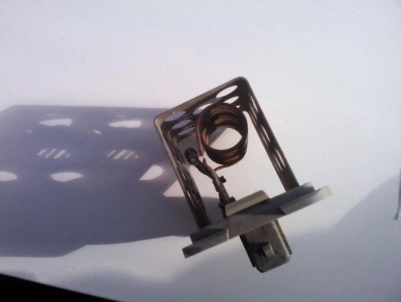

Модератор Citrin Опубликовано 23 апреля, 2013 Автор Модератор Жалоба Поделиться Опубликовано 23 апреля, 2013 НА СКОРОСТЬ-еще раз , если не понятно. Ссылка на комментарий Поделиться на другие сайты Поделиться
Beefcake Опубликовано 23 апреля, 2013 Жалоба Поделиться Опубликовано 23 апреля, 2013 тут же все просто, большое сопротивление -маленькая скорость, маленькое сопротивление - большая скорость Ссылка на комментарий Поделиться на другие сайты Поделиться
Toretto Опубликовано 23 апреля, 2013 Жалоба Поделиться Опубликовано 23 апреля, 2013 тут же все просто, большое сопротивление -маленькая скорость, маленькое сопротивление - большая скоростьКак всегда инженеры курнули травы demon11 1 Ссылка на комментарий Поделиться на другие сайты Поделиться
Troll Опубликовано 23 апреля, 2013 Жалоба Поделиться Опубликовано 23 апреля, 2013 ... наверное на время работы вентилятора...и на момент, когда он включится... ... совершенно верно: по резистору с бОльшим сопротивлением электроны проходят за более длительное время. Ссылка на комментарий Поделиться на другие сайты Поделиться

Beefcake Опубликовано 24 апреля, 2013 Жалоба Поделиться Опубликовано 24 апреля, 2013 Кто знает, термопредохранители на двух резисторах отличаются номиналом? Какой нужен для резистора 0.54, а какой для 0.8, или разницы нет? А то я не тот поменял, что нужно было. Не проверил сразу, полез в серый резистор менять, а оказалось он для второй скорости (0.54OHM) и по видимому отлично работал. А черный для первой скорости (0.8OHM). Израсходовал единственный экземпляр предохранителя... ээээх опять искать придется. Ссылка на комментарий Поделиться на другие сайты Поделиться
Toretto Опубликовано 24 апреля, 2013 Жалоба Поделиться Опубликовано 24 апреля, 2013 (изменено) Кто знает, термопредохранители на двух резисторах отличаются номиналом? Какой нужен для резистора 0.54, а какой для 0.8, или разницы нет?Термопредохранители одинаковые.Отличие лишь в спиральке( кол-ве ее витков). Изменено 24 апреля, 2013 пользователем Andrucha Ссылка на комментарий Поделиться на другие сайты Поделиться

Beefcake Опубликовано 25 апреля, 2013 Жалоба Поделиться Опубликовано 25 апреля, 2013 Troll, спасибо, все починил, первая скорость вентилятора работает! Ссылка на комментарий Поделиться на другие сайты Поделиться
СЛАВИК 607 Опубликовано 25 апреля, 2013 Жалоба Поделиться Опубликовано 25 апреля, 2013 такая история: поменял термопредохранитель на 2 скорость,всё заработало но не надолго! прошло 2 дня и вентелятор замолчал! работает только в аварийном режиме,если скинуть датчик с движки! резисторы снимал прозванивал целые! куда дальше копать? 607 2.2HDi 2000г Ссылка на комментарий Поделиться на другие сайты Поделиться

big406 Опубликовано 3 мая, 2013 Жалоба Поделиться Опубликовано 3 мая, 2013 Братья пыжеводы, подскажите оригинальные номера этих терморезисторов в сборе, а то у меня повыгнивали спиральки а термопредохранители целые как ни странно. Или может взять обычную нихромовую нить и накрутить такой длины что бы было указанное в шапке сопротивление? машина пежо 406 2000г. Буду благодарен за любые советы. Ссылка на комментарий Поделиться на другие сайты Поделиться
Troll Опубликовано 3 мая, 2013 Жалоба Поделиться Опубликовано 3 мая, 2013 ... нихром разный - есть. Ссылка на комментарий Поделиться на другие сайты Поделиться
Master0 Опубликовано 3 мая, 2013 Жалоба Поделиться Опубликовано 3 мая, 2013 big406 Для 406 кажет: 1267.E3 0.8ом черный 1267.A9 0.54ом серый Ссылка на комментарий Поделиться на другие сайты Поделиться
big406 Опубликовано 3 мая, 2013 Жалоба Поделиться Опубликовано 3 мая, 2013 Благодарю откликнувшихся за советы. для начала попробую намотать нихромовую нить с таким сопротивлением Ссылка на комментарий Поделиться на другие сайты Поделиться
Joker. Опубликовано 4 мая, 2013 Жалоба Поделиться Опубликовано 4 мая, 2013 проще по рынку пройтись и найти б/у резистор чем нихром матать Ссылка на комментарий Поделиться на другие сайты Поделиться
