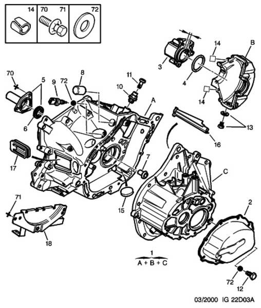

sashokpgs Опубликовано 29 января, 2012 Жалоба Поделиться Опубликовано 29 января, 2012 (изменено) Поиск по форуму результатов не дал.Авто: Peugeot 406, 2.0 HDI (90 л.с.), 1999 г.в., рест., МКПП.Вопрос в следующем: откуда из МКПП может вытекать масло? (стало вытекать после замены масла и сальника правой полуоси, старого масла при замене вытекло 0.5 литра) Изменено 29 января, 2012 пользователем sashokpgs Ссылка на комментарий Поделиться на другие сайты Поделиться
sashokpgs Опубликовано 31 января, 2012 Жалоба Поделиться Опубликовано 31 января, 2012 (изменено) Попробую спросить подругому: есть ли в коробке какой нить сальник со стороны сцепления??? течет вроде оттуда....при езде на 3,4,5 передачах если сильно газовать теряется мощность и динамика разгона, возможно ли это вследствии попадания трансмиссионного масла на сцепление (его пробуксовка)???Номер 6 сальник первичного вала....может это он??? Изменено 31 января, 2012 пользователем sashokpgs Ссылка на комментарий Поделиться на другие сайты Поделиться
Гость Jigar Опубликовано 31 января, 2012 Жалоба Поделиться Опубликовано 31 января, 2012 вот и поговорил с умным человеком Ссылка на комментарий Поделиться на другие сайты Поделиться
sashokpgs Опубликовано 31 января, 2012 Жалоба Поделиться Опубликовано 31 января, 2012 Это точно..... Интересно: если сопливит сальник первичного вала и на сцепление попадает масло - чем это грозит??? Можно ли ездить пока "лишнее" масло не вытечет, сцепление высохнет и перестанет пробуксовывать. Ссылка на комментарий Поделиться на другие сайты Поделиться
Nixus Опубликовано 31 января, 2012 Жалоба Поделиться Опубликовано 31 января, 2012 Ну таки если сопливит сальник - то всеравно туда лезть... масла личшнего в коробке нет, если оно вытечет до уровня ниже, чем требуется - коробке не полезно однозначно...У меня колодки задние загадило тормозухой - вымыл бензином и ТО прошел... Со сцепой должно помочь, однако тут свои грабли - это не колодки, если не поможет то второй раз коробку снимать не в кайф...А как проверить пробуксовку сцепления кто-то писал уже - упираешься передними колесиками в бордюр повыше и на первой передачке проверяешь... Если буксует - видно будет...Хотя написал как-то странно... Что значит теряется мощность? По идее должны обороты расти быстрее, чем скорость (ну в смысле обычные пропорции для текущей передачи уже не соблюдаются)... Ссылка на комментарий Поделиться на другие сайты Поделиться
Модератор Daiver Опубликовано 31 января, 2012 Модератор Жалоба Поделиться Опубликовано 31 января, 2012 100% поперло через сальник первичного вала. Было такое у Ivan_N. Ссылка на комментарий Поделиться на другие сайты Поделиться
sashokpgs Опубликовано 1 февраля, 2012 Жалоба Поделиться Опубликовано 1 февраля, 2012 100% поперло через сальник первичного вала. Было такое у Ivan_N. Как думаешь.. ездить можно??? А то морозами не охота коробку снимать Ссылка на комментарий Поделиться на другие сайты Поделиться
Модератор Daiver Опубликовано 1 февраля, 2012 Модератор Жалоба Поделиться Опубликовано 1 февраля, 2012 Ездить то можно, но коробке от этого явно лучше не станет. Ссылка на комментарий Поделиться на другие сайты Поделиться
sashokpgs Опубликовано 1 февраля, 2012 Жалоба Поделиться Опубликовано 1 февраля, 2012 Ездить то можно, но коробке от этого явно лучше не станет. ОК. Спасибо. Ссылка на комментарий Поделиться на другие сайты Поделиться
