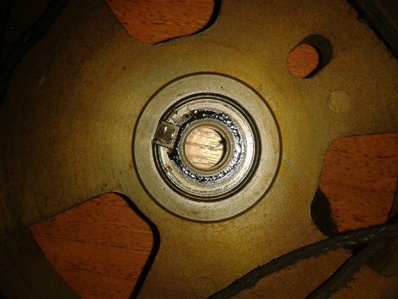

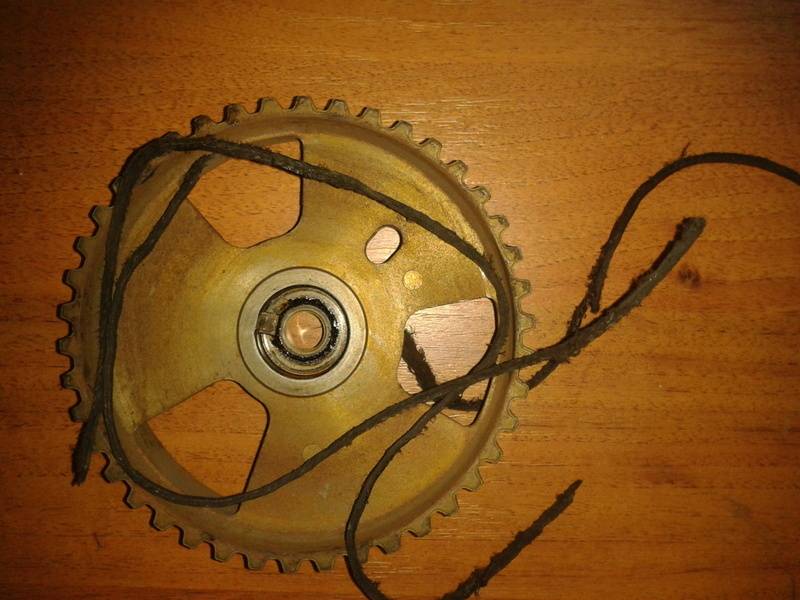

AES-service Опубликовано 1 декабря, 2011 Жалоба Поделиться Опубликовано 1 декабря, 2011 (изменено) а вот и проблема форумчане какая была в этом авто...дальнейшее вскрытие покажет..видимо внешний ремень расслоился и зализало его под грм... Изменено 1 декабря, 2011 пользователем AES-service Ссылка на комментарий Поделиться на другие сайты Поделиться
Модератор Citrin Опубликовано 1 декабря, 2011 Модератор Жалоба Поделиться Опубликовано 1 декабря, 2011 Н-да... к сожалению комп этого не видит Ссылка на комментарий Поделиться на другие сайты Поделиться
Модератор Daiver Опубликовано 1 декабря, 2011 Модератор Жалоба Поделиться Опубликовано 1 декабря, 2011 А автор темы не счел странным отсутствие ручьев на ремне генератора? Ссылка на комментарий Поделиться на другие сайты Поделиться

AES-service Опубликовано 2 декабря, 2011 Жалоба Поделиться Опубликовано 2 декабря, 2011 Самое интересное, что когда к нам приехала эта машина, на ней стоял новый ремень генератора и вспомогательные ролики (ГРМ тоже был заменен). На первый взгляд все было красиво. Ссылка на комментарий Поделиться на другие сайты Поделиться
Модератор Citrin Опубликовано 2 декабря, 2011 Модератор Жалоба Поделиться Опубликовано 2 декабря, 2011 Да, ремень и ролики менялись за день до того как машина перестала заводиться. Ссылка на комментарий Поделиться на другие сайты Поделиться
Модератор Daiver Опубликовано 2 декабря, 2011 Модератор Жалоба Поделиться Опубликовано 2 декабря, 2011 Вот теперь действительно забавно))) Ссылка на комментарий Поделиться на другие сайты Поделиться

msv Опубликовано 7 декабря, 2011 Жалоба Поделиться Опубликовано 7 декабря, 2011 Спасибо всем участникам темы. Проблема продиагностирована Citrin'ом и исправлена AES-Service'ом. Ссылка на комментарий Поделиться на другие сайты Поделиться
