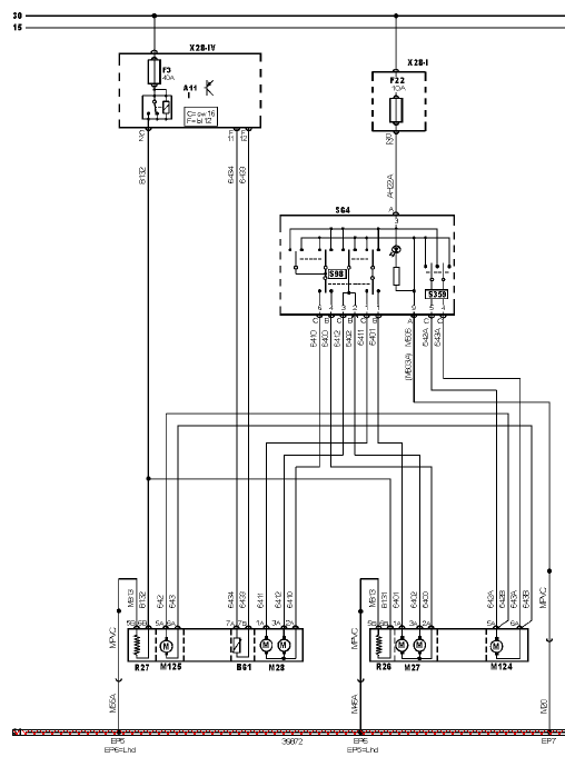

Купил авто с нерабочим левым зеркалом. Решил починить, разобрал и увидел, что разъем не подключен так как не подходит. От машины 13 проводов (подогрев, регулир., память, складывание...), а зеркало на 5 проводов (подогрев и регулировка). Решил соединить на прямую. По схеме все понятно (спасибо alek$ http://forum.aves-peugeot.ru/viewtopic.php?f=5&t=44138). Загвоздка с напругой, 3V вместо 12V, этого явно не хватает для регулировки. Померил на правом, рабочем зеркале. Там тоже 3V ??? но оно работает. Может разница в эл. двигателях мотора зеркала? 6 602.41 и 6 602.40http://russian.alibaba.com/product-free ... 73255.htmlМоторчик на 12 v На 3 V похоже не существует, хотя http://forum.aves-peugeot.ru/viewtopic.php?f=10&t=8624

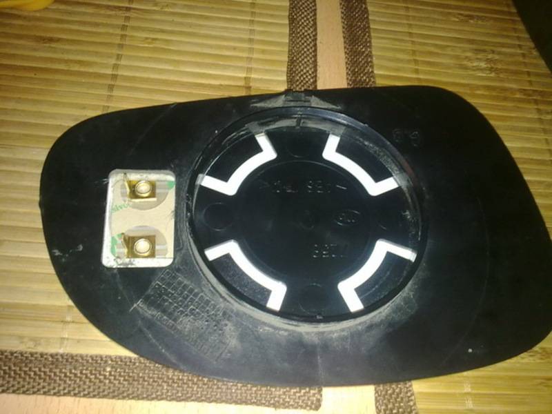

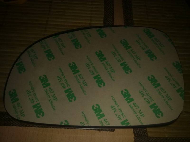

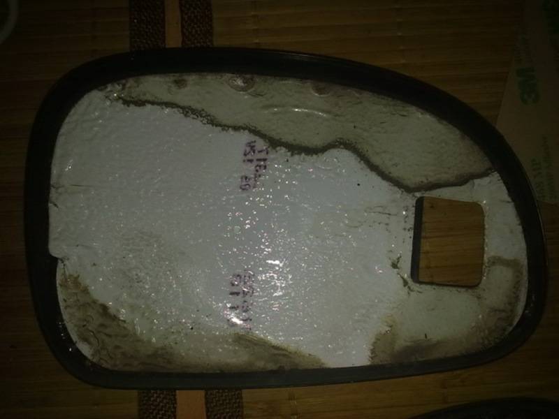

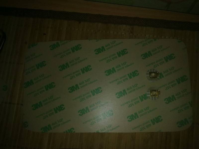

Выводишь зеркало в верх и в сторону от машины, снизу под зеркалом видишь усики крепления, их по одному толкаешь ножом или тонкой стамеской(очень удобно)в центр зеркала и потом от себя, они выщёлкиваются. После этого вынимаешь зеркало, отсоединяешь провода обогрева. Дальше идёшь домой, берёшь фен у жены, чтобы она не видела, часто ругаются. Феном нагреваешь стекло и аккуратно подковыриваешь и нагревая потихоньку области зеркала которые отклеиваешь.post-3115-0-85124700-1319964326_thumb.jp Дальше, когда стекло отсоединено от корпуса, отклеиваешь старый нагревательный элемент,post-3115-0-27994000-1319964312_thumb.jp очищаешь от песка и пыли, желательно обезжириваешь. Берёшь универсальный нагревательный элемент post-3115-0-95823500-1319964318_thumb.jp на просвет видны нити нагрева, с минимальными потерями обрезаешь по зеркалу как по лекалу,post-3115-0-45211200-1319964334_thumb.jpдальше отклеиваешь бумагу с нагревательной плёнки, приклеиваешь к зеркалу, дальше с другой стороны отклеиваешь бумагу и приклеиваешь зеркало к корпусу.post-3115-0-58505500-1319964341_thumb.jpДополнительно подрезать ничего не надо, клеммы подходят отлично. Ставишь фиксирующее кольцо на место к корпусу зеркала, присоединяешь провода к обогреву и защёлкиваешь зеркало на место. Наслаждаешься в туман, и в мороз прекрасным обзором.

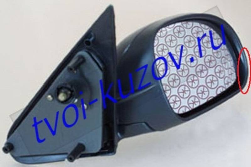

Пожалуйста помогите сломалось правое боковое зеркало, на рисунке показано где оно сломано только у меня с право , откололся кусочек. Как правильно разобрать зеркало, и где можно купить !
post-13737-0-90877800-1319998190_thumb.j
post-13737-0-49817800-1319998432_thumb.j
Откололось само зеркато или его корпус? Если зеркало то (если меня не подводит память) оно просто отщёлкивается! Если корпус то тут немного больше работы)
