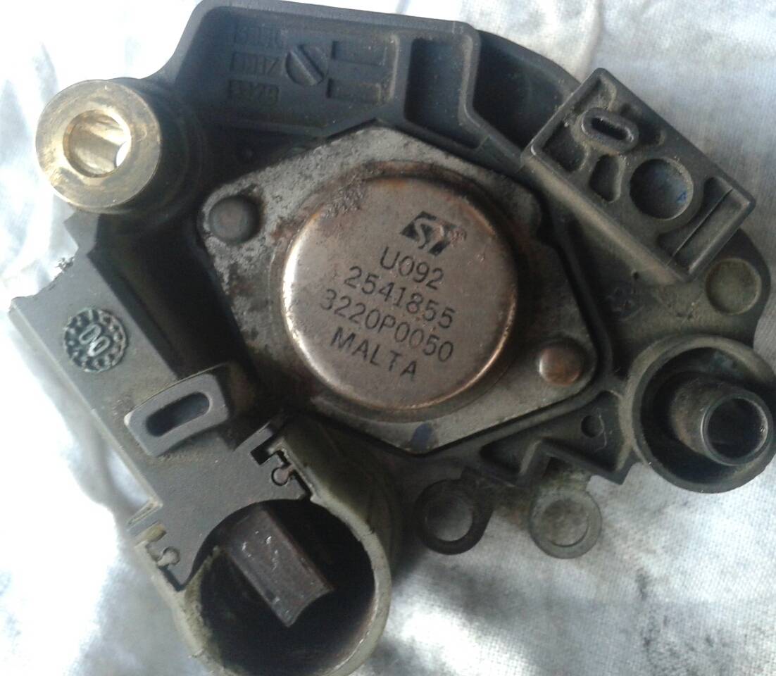

игорь-diesel Опубликовано 24 марта, 2015 Жалоба Поделиться Опубликовано 24 марта, 2015 Регулятор у меня такой, как на фото. Генератор Valeo 150A. Силиконом когда-то были залиты места припайки щеток. Шесть ножек самой таблетки ничем небыли залиты. Ссылка на комментарий Поделиться на другие сайты Поделиться
патроль Опубликовано 24 марта, 2015 Жалоба Поделиться Опубликовано 24 марта, 2015 Такой как у меня. На фото ножки и у тебя залиты, только не полностью. У меня заливка выше ножек мм.5. Терять нечего, если грешишь на регулятор, просуши и поставь, мне пришлось зачищать до низа, там видна схема корпуса. Под снятым верхом, у меня, оказалась желеобразная масса, я думаю туда и попала влага. На всякий случай: напряжение на возбуждение такого генератора поступает постоянно от аккумулятора, не зависимо от включенного зажигания. Не пугайся что на тонком выводе нет напряжения при включенном зажигании. Ссылка на комментарий Поделиться на другие сайты Поделиться
игорь-diesel Опубликовано 24 марта, 2015 Жалоба Поделиться Опубликовано 24 марта, 2015 В 24.03.2015 в 15:09, патроль сказал: Такой как у меня. На фото ножки и у тебя залиты, только не полностью. У меня заливка выше ножек мм.5. Терять нечего, если грешишь на регулятор, просуши и поставь, мне пришлось зачищать до низа, там видна схема корпуса. Под снятым верхом, у меня, оказалась желеобразная масса, я думаю туда и попала влага. На всякий случай: напряжение на возбуждение такого генератора поступает постоянно от аккумулятора, не зависимо от включенного зажигания. Не пугайся что на тонком выводе нет напряжения при включенном зажигании.Да, действительно, на тонком проводе нет напряжения. Был весьма удивлен. Думал, что в этом есть проблема, но при прогазовках появлялось напряжение 14,3 вольт.Отдал генераторщику. Вроде проблема с якорем. при таких симптомах сказал, что регулятор - маловероятно. Ссылка на комментарий Поделиться на другие сайты Поделиться
патроль Опубликовано 24 марта, 2015 Жалоба Поделиться Опубликовано 24 марта, 2015 Напряжение подается только от генератора и является контрольным для БСИ. Вывод управляется регулятором, выводы D и B прямой связи не имеют. Ссылка на комментарий Поделиться на другие сайты Поделиться
