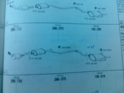

Вот фоткал мобилой с каталога польского:
чёт я не вкурил.как по этой картинке понять силу затяжки болтов?
При заведенной машине попробуй закручивать (на яме) - как перестанет сифонить, то и шватит.Если система без гофры, то эти пружинки и дают "гулять" глушителю на неровностях
