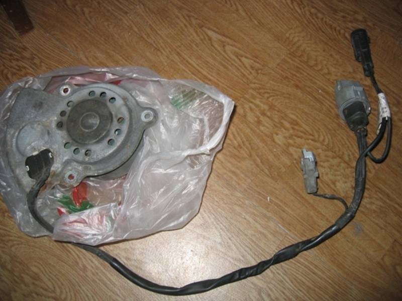

qwe Опубликовано 16 декабря, 2011 Жалоба Поделиться Опубликовано 16 декабря, 2011 (изменено) Расскажу про печальный опыт ремонта у "специалистов"... Прошлой зимой поставил картонку перед радиатором, чтоб движок лучше прогревался. Весной, когда заправлял кондей, увидел что вентилятор не крутится. Предположение - либо стерлись щетки либо из-за того,что картон ветром прижимало к вентилятору зимой и крутился он как бы по нагрузкой. В общем кондей заправил и посоветовали мне одну СТО... Денег не хотел впустую тратить - проверил реле, резисторы. Все норм. Не знал точно куда копать, а хотелось сделать все как можно быстрее. А еще впереди - жаркие выходные...Вот и поехал к "спецам". Все разобрал, решетку с бампера снял и т.д. чтоб им проще смотреть было. Приехал. Они включают кондей, берут резиновый молоток и с размаху раз 5 по вентилятору ( по той круглой части, к которой лопасти крепятся). Результат - 0. Я с круглыми глазами на это все смотрю. Второй спец говорит давай еще. Первый еще пару раз ляпнул по вентилятору и с возгласом "оО!!!" вентилятор начал вращаться. Я было довольный спрашиваю - "что, прикорел что ли? " "вентилятор надо менять" . Я говорю так крутиться ж! Да нет говорят недолго ему еще жить:может неделя,может день... Я - понятно, спасибо. сколько должен? Ответ - 80тыщ. (по тем временам - 15 баксов за несколько ударов молотком). Короче отдал 50 и уехал. В гараже разобрал двигатель вентилятора - щетки все переломаны пополам,некоторые действительно стерты. Почему они сломались - скорее всего риторический вопрос. Купил щетки,поставил. Двиг ожил. НО - нарушена центровка оси. В таком режиме ему точно не долго жить. Почему нарушилась центровка - наверное промолчу. И так все понятно. Вот вам СТО. До этого все старался делать сам - теперь тем более. Надо покупать вентилятор. Но есть 2 варианта вентиля - с мозгами и без. Подскажите как определить? Изменено 16 декабря, 2011 пользователем qwe Ссылка на комментарий Поделиться на другие сайты Поделиться
Ter Опубликовано 16 декабря, 2011 Жалоба Поделиться Опубликовано 16 декабря, 2011 Расскажу про печальный опыт ремонта у "специалистов"... Прошлой зимой поставил картонку перед радиатором, чтоб движок лучше прогревался. Весной, когда заправлял кондей, увидел что вентилятор не крутится. Предположение - либо стерлись щетки либо из-за того,что картон ветром прижимало к вентилятору зимой и крутился он как бы по нагрузкой. В общем кондей заправил и посоветовали мне одну СТО... Денег не хотел впустую тратить - проверил реле, резисторы. Все норм. Не знал точно куда копать, а хотелось сделать все как можно быстрее. А еще впереди - жаркие выходные...Вот и поехал к "спецам". Все разобрал, решетку с бампера снял и т.д. чтоб им проще смотреть было. Приехал. Они включают кондей, берут резиновый молоток и с размаху раз 5 по вентилятору ( по той круглой части, к которой лопасти крепятся). Результат - 0. Я с круглыми глазами на это все смотрю. Второй спец говорит давай еще. Первый еще пару раз ляпнул по вентилятору и с возгласом "оО!!!" вентилятор начал вращаться. Я было довольный спрашиваю - "что, прикорел что ли? " "вентилятор надо менять" . Я говорю так крутиться ж! Да нет говорят недолго ему еще жить:может неделя,может день... Я - понятно, спасибо. сколько должен? Ответ - 80тыщ. (по тем временам - 15 баксов за несколько ударов молотком). Короче отдал 50 и уехал. В гараже разобрал двигатель вентилятора - щетки все переломаны пополам,некоторые действительно стерты. Почему они сломались - скорее всего риторический вопрос. Купил щетки,поставил. Двиг ожил. НО - нарушена центровка оси. В таком режиме ему точно не долго жить. Почему нарушилась центровка - наверное промолчу. И так все понятно. Вот вам СТО. До этого все старался делать сам - теперь тем более. Надо покупать вентилятор. Но есть 2 варианта вентиля - с мозгами и без. Подскажите как определить? вот так выглядит вентиль с мозгами там еще фишка трапецевидная и кажется на 5 ножек... кстати очень боится влаги (у отца коррозия ее съела за 2 месяца )... Ссылка на комментарий Поделиться на другие сайты Поделиться
qwe Опубликовано 16 декабря, 2011 Жалоба Поделиться Опубликовано 16 декабря, 2011 Крышка хитрая какая) Значит у меня обычный - крышка круглая, фишка прямоугольная, на 2 контакта. Ter, спасибо! Ссылка на комментарий Поделиться на другие сайты Поделиться
