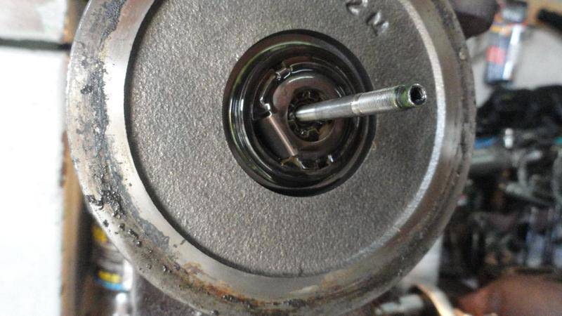

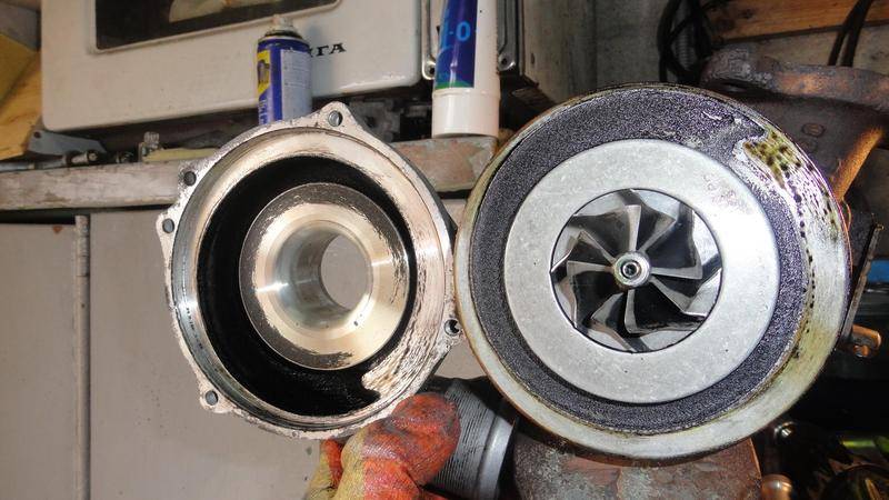

разобрал турбину, гонит масло в впускной коллектор, через уплотнитель или втулку (такое впечатление что со стороны впускного колл. вообще нет уплотнителя на валу)на крышке,
присутствует продольный люфт примерно 1мм__как устранить течь масла, может втулки от вибрации потеряли свою геометрию и их можно заменить?
фотки выложу завтра
  Сегодня определил пречины продольного люфта_выело шайду и, подшипник скольжения как раз на 0,5мм. Подшипник скольжения с каналом для масла, можно было перевернуть как шайбу, и дело в шляпе ан нет_канал для масла сделан только с одной стороны. Принято решение не заморачиваться с этим подшипником а выточить шайбу примерно на 0,5мм толще чем оригинал. шайба тоже  хитрая, отверстие сделано так, чтобы свисти к минимуму соприкосновение с валом, толщина примерно в 1мм, а отверстие в виде буквы т-перевернутой (если смотреть в поперечном разрезегде снизу к ножке прикосаеться вал)фотки завтра
