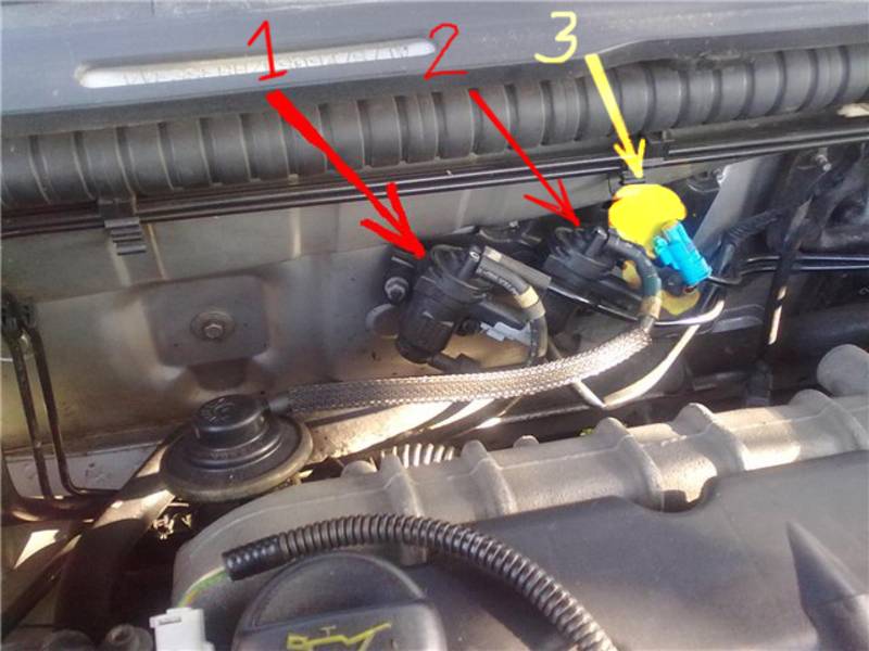

Ego_ik Опубликовано 28 августа, 2012 Жалоба Поделиться Опубликовано 28 августа, 2012 (изменено) Всем привет! Проблема с турбиной. Прочитал несколько тем на форуме по этому вопросу. По всем симптомам (не подключается турбина, сильный черный дым) выходит что проблема скорее всего в ЭМ вакуумных клапанах управления турбиной, ЕГР и заслонкой. Хочу их поменять, т.к. клапан упр. турбиной уже год назад вышел из строя, поменял с ЕГРовским, видимо сейчас настало и его время. Запутался в схеме подключения этих управляющих клапанов. Подскажите, пожалуйста, где какой располагается на прилагаемой мной фотографии (взял из темы по турбине у Вас на форуме). Какую роль при данной схеме выполняют все 3 клапана? Номер 3 на фотке отсутсвует, дорисовал сам. Разобраться нужно, чтобы правильно все подключить при замене. Изменено 28 августа, 2012 пользователем Ego_ik Ссылка на комментарий Поделиться на другие сайты Поделиться
Foblas Опубликовано 28 августа, 2012 Жалоба Поделиться Опубликовано 28 августа, 2012 Синяя фишка егр. Серая турбина. Оставшийся на пневмодозатор. Ссылка на комментарий Поделиться на другие сайты Поделиться
Ego_ik Опубликовано 28 августа, 2012 Жалоба Поделиться Опубликовано 28 августа, 2012 (изменено) В 28.08.2012 в 10:15, 'Foblas' сказал: Синяя фишка егр. Серая турбина. Оставшийся на пневмодозатор. Если я правильно понял, то: 1- Турбина 2 -Пневмодозатор 3 -ЕГР Правильно? Изменено 28 августа, 2012 пользователем Ego_ik Ссылка на комментарий Поделиться на другие сайты Поделиться
Модератор Citrin Опубликовано 1 сентября, 2012 Модератор Жалоба Поделиться Опубликовано 1 сентября, 2012 1 турбина 2 -егр 2 -дозатор Ссылка на комментарий Поделиться на другие сайты Поделиться

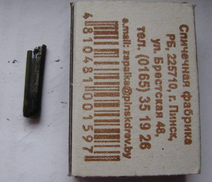

Alligator_by Опубликовано 15 октября, 2012 Жалоба Поделиться Опубликовано 15 октября, 2012 (изменено) Менял на выходных прокладке(колечко резиновое) на турбине, где подходит маслоподающая трубка(штуцерок). Трубка эта присоединяется к переходнику, а уже этот переходник вкручен непосредственно в турбину.Так вот, выкрутив этот переходник, обнаружил в турбине вот это!!! Похоже на какой-то фильтрующий элемент. Сам он продолговатый, пластмассовый и сеточка. Где он может стоять, по кртинкам с экзиста не нашел. Может кто знает? Пежо 406 1,9TD. Изменено 15 октября, 2012 пользователем Alligator_by Ссылка на комментарий Поделиться на другие сайты Поделиться
230582 Опубликовано 15 октября, 2012 Жалоба Поделиться Опубликовано 15 октября, 2012 В трубке и стоит . Почисти и поставь назад в трубку. Ссылка на комментарий Поделиться на другие сайты Поделиться
