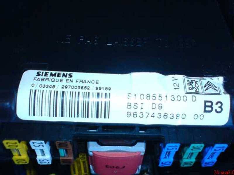

Ecventor Опубликовано 7 августа, 2009 Жалоба Поделиться Опубликовано 7 августа, 2009 На разборках, думаю.Но стоит ли оно того? Ссылка на комментарий Поделиться на другие сайты Поделиться
Leusik Опубликовано 7 августа, 2009 Жалоба Поделиться Опубликовано 7 августа, 2009 а где вабще дисплей искать этот?Кроме дисплея нужно посмотреть какой BSI у тебя стоит, если В3, В4 то комп будет работать, а В1, В2 то нужно менять. Ссылка на комментарий Поделиться на другие сайты Поделиться

Jester Опубликовано 7 августа, 2009 Жалоба Поделиться Опубликовано 7 августа, 2009 у меня B1так может мне не стоит делать этот компьютер Ссылка на комментарий Поделиться на другие сайты Поделиться

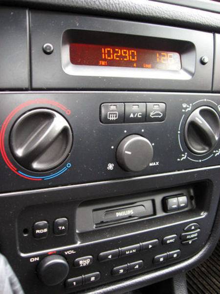

HBmouse Опубликовано 27 августа, 2009 Жалоба Поделиться Опубликовано 27 августа, 2009 вапросы к размышлениюимеется 406 рест HDi2.0 1999малый экранBSI B31. если купить нормальный экран, то его надо как-то прописывать?2. есть ли различия у экранов европейка-англичанка? Ссылка на комментарий Поделиться на другие сайты Поделиться
Модератор Citrin Опубликовано 27 августа, 2009 Модератор Жалоба Поделиться Опубликовано 27 августа, 2009 2. есть ли различия у экранов европейка-англичанка?Нет. В меню замечательно выбираются величины (мили-км, градусы-фаренгейты)1. если купить нормальный экран, то его надо как-то прописывать?Хороший вопрос, точно не скажу. Ссылка на комментарий Поделиться на другие сайты Поделиться
HBmouse Опубликовано 27 августа, 2009 Жалоба Поделиться Опубликовано 27 августа, 2009 и есчепоходу стоит кассетный филипс3. как он себя поведет с новым экраном? Ссылка на комментарий Поделиться на другие сайты Поделиться
Модератор Citrin Опубликовано 27 августа, 2009 Модератор Жалоба Поделиться Опубликовано 27 августа, 2009 Должно быть по барабану ему, кассетники стояли и с большими экранами. Ссылка на комментарий Поделиться на другие сайты Поделиться
HBmouse Опубликовано 27 августа, 2009 Жалоба Поделиться Опубликовано 27 августа, 2009 Должно быть по барабану ему, кассетники стояли и с большими экранами.да, но у меня например стоял кларион Ссылка на комментарий Поделиться на другие сайты Поделиться
Модератор Citrin Опубликовано 27 августа, 2009 Модератор Жалоба Поделиться Опубликовано 27 августа, 2009 Упс, сорри, недочитал нормально. Точно , в рестайле были уже кларионы. 99 год- это хреново, переход с до- на рестайл, очень много идиотских комплектаций.А филипс со своим экраном или нет? Что там по ВИНу ? Ссылка на комментарий Поделиться на другие сайты Поделиться
HBmouse Опубликовано 27 августа, 2009 Жалоба Поделиться Опубликовано 27 августа, 2009 Упс, сорри, недочитал нормально. Точно , в рестайле были уже кларионы. 99 год- это хреново, переход с до- на рестайл, очень много идиотских комплектаций.А филипс со своим экраном или нет? Что там по ВИНу ?vf38brhye80857980филипс без экрана в мануале идёт как RB2кларион как RM2 Ссылка на комментарий Поделиться на другие сайты Поделиться
Модератор Citrin Опубликовано 27 августа, 2009 Модератор Жалоба Поделиться Опубликовано 27 августа, 2009 ХЕЗ, не видел сам такой авто ещеЗнаю что было их три 1. Автомагнитола RB2 - Philips кассетная 2. Автомагнитола RM2 - Clarion кассетная (dolby, RDS/EON) 3. Автомагнитола RD3 - Clarion CD-проигрывательПосмотрел схемы, ИМХО -все должно работатьНо, может я и не прав Ссылка на комментарий Поделиться на другие сайты Поделиться
GENA Опубликовано 27 августа, 2009 Жалоба Поделиться Опубликовано 27 августа, 2009 Все работает, менял экран маленький на большой, магнитола касета филипс, все показывает. Единственно одно но. При установке датчика темпер. в прав зеркало тем. не показывало до тех пор пока в настройках BSI не активировал. Активировать не давало до тех пор пока пока не поставил маленький экран, после этого все активировалось.ф Ссылка на комментарий Поделиться на другие сайты Поделиться
ssasha Опубликовано 21 сентября, 2009 Жалоба Поделиться Опубликовано 21 сентября, 2009 а где вабще дисплей искать этот?Кроме дисплея нужно посмотреть какой BSI у тебя стоит, если В3, В4 то комп будет работать, а В1, В2 то нужно менять.А чем отличаются BSI B1,B2,B3,B4 друг от друга, и почему подскажите невозможно подключить бортовик с В1,В2 ? Ссылка на комментарий Поделиться на другие сайты Поделиться
