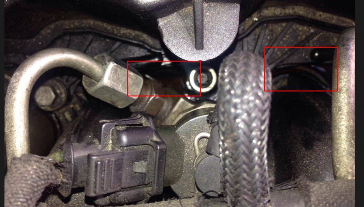

werenia Опубликовано 8 апреля, 2012 Жалоба Поделиться Опубликовано 8 апреля, 2012 ТНВД двигателя RHR. Под номером 2 регулятор давления топлива какие он выполняет функции понятно ( поддерживает нужное давление в топливной рампе ) Интересует датчик под номером 3, электроклапан контроля объёма. Какую роль он играет? Зависит-ли от него давление в топливной рампе ? Ссылка на комментарий Поделиться на другие сайты Поделиться
miko1a Опубликовано 9 апреля, 2012 Жалоба Поделиться Опубликовано 9 апреля, 2012 к давлению он ни какой роли не играет, он просто регулирует подачу топлива к ТНВД Ссылка на комментарий Поделиться на другие сайты Поделиться
RuslanGomel Опубликовано 9 апреля, 2012 Жалоба Поделиться Опубликовано 9 апреля, 2012 ... Под номером 2 регулятор давления топлива какие он выполняет функции понятно ( поддерживает нужное давление в топливной рампе ) Интересует датчик под номером 3, электроклапан контроля объёма. Какую роль он играет? Зависит-ли от него давление в топливной рампе ? Если интересно - здесь доступно написано о двух регуляторах (и не только) Ссылка на комментарий Поделиться на другие сайты Поделиться

werenia Опубликовано 9 апреля, 2012 Жалоба Поделиться Опубликовано 9 апреля, 2012 Если интересно - здесь доступно написано о двух регуляторах (и не только) Спасибо, очень полезная инфа.к давлению он ни какой роли не играет, он просто регулирует подачу топлива к ТНВДкак-же не играет, не будет подачи топлива к насосу высокого давления - не будет давления в рампе. Ссылка на комментарий Поделиться на другие сайты Поделиться

miko1a Опубликовано 10 апреля, 2012 Жалоба Поделиться Опубликовано 10 апреля, 2012 Так перед регулятором расхода стоит насос подкачка он и засасывает топливо из бака Ссылка на комментарий Поделиться на другие сайты Поделиться
RuslanGomel Опубликовано 10 апреля, 2012 Жалоба Поделиться Опубликовано 10 апреля, 2012 Так перед регулятором расхода стоит насос подкачка он и засасывает топливо из бака ...которое поступает к регулятору подачи топлива и если последний не откроется - авто не заведется и, следовательно, давления в рампе не будет. Ссылка на комментарий Поделиться на другие сайты Поделиться
