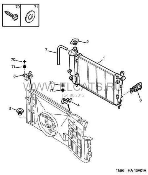

tintix Опубликовано 6 мая, 2012 Жалоба Поделиться Опубликовано 6 мая, 2012 (изменено) Тему наверх! У меня 306 с кондеем и 2мя неработающими вентиляторами. Пробовал запитать вентиляторы напрямую - не работают. Надо снимать, проверять. Радиаторы отодвигать обязательно? Как понимаю, каждый моторчик вентилятора крепится на 3х болтах. Там с обратной стороны гайки есть? По схеме не совсем понятно - 70,71 - это для крепления самой рамки вентиляторов или они идут на болты, на которые прикручены моторчики? Изменено 6 мая, 2012 пользователем tintix Ссылка на комментарий Поделиться на другие сайты Поделиться
profil Опубликовано 7 мая, 2012 Жалоба Поделиться Опубликовано 7 мая, 2012 (изменено) Гайки есть.Радиатор нужно отодвинуть в сторону двигателя.На схеме гайки крепления моторчиков. Изменено 7 мая, 2012 пользователем profil Ссылка на комментарий Поделиться на другие сайты Поделиться

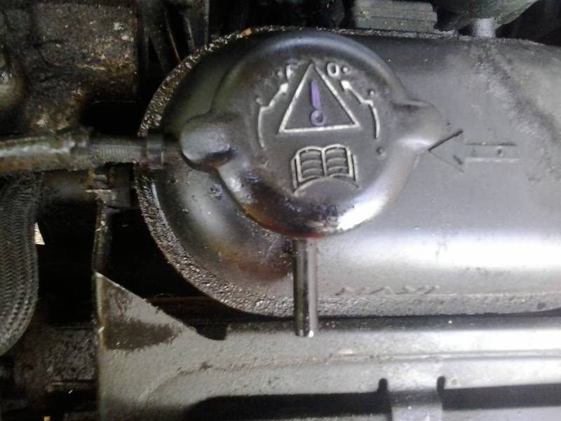

kuzyasov Опубликовано 22 июня, 2012 Жалоба Поделиться Опубликовано 22 июня, 2012 пожалуйста помогите=) с расширительного бачка, который находится над радиатором, есть два выхода. подскажите, пожалуйста, для чего они и к чему идут? Ссылка на комментарий Поделиться на другие сайты Поделиться
Medved-by Опубликовано 22 июня, 2012 Жалоба Поделиться Опубликовано 22 июня, 2012 Трубочка идет под крыло, через её сливается лишний антифриз при закипании. В никуда она короче идет. А больше там трубочек нету, ну если сами ни чего не приделали. Ссылка на комментарий Поделиться на другие сайты Поделиться
kuzyasov Опубликовано 23 июня, 2012 Жалоба Поделиться Опубликовано 23 июня, 2012 Трубочка идет под крыло, через её сливается лишний антифриз при закипании. В никуда она короче идет. А больше там трубочек нету, ну если сами ни чего не приделали. там две трубочки, и не самопал, а заводские...=) Ссылка на комментарий Поделиться на другие сайты Поделиться
Alex13 Опубликовано 23 июня, 2012 Жалоба Поделиться Опубликовано 23 июня, 2012 (изменено) пожалуйста помогите=) с расширительного бачка, который находится над радиатором, есть два выхода. подскажите, пожалуйста, для чего они и к чему идут?Насколько я помню, в пежо 306 до 2001 г.в. бачок находится на радиаторе, фактически составляя с ним единое целое. Выглядит примерно так:(бачок - справа вверху). Из бачка действительно выходит одна трубочка слива лишнего антифриза, ниже бачка расположен заборный патрубок к двигателю, с другой стороны - обратный патрубок от термостата. Может, стоит "неродной" радиатор (если можно - фото трубочек). Изменено 23 июня, 2012 пользователем Alex13 Ссылка на комментарий Поделиться на другие сайты Поделиться
Medved-by Опубликовано 23 июня, 2012 Жалоба Поделиться Опубликовано 23 июня, 2012 (изменено) Если у вас такой радиатор то трубочка одна под номером 7( не считая патрубков ), если не такой, то ждем ваших фотографий. Год выпуска, объём, тип двигателя. Экстрасенсы в отпуске! Предположу что на дизилях стоят отдельно расширительные. Нужно смотреть, я всю жизнь на бензине езжу. Изменено 23 июня, 2012 пользователем Medved-by Ссылка на комментарий Поделиться на другие сайты Поделиться
kuzyasov Опубликовано 28 июня, 2012 Жалоба Поделиться Опубликовано 28 июня, 2012 вот фото Ссылка на комментарий Поделиться на другие сайты Поделиться
Alex13 Опубликовано 29 июня, 2012 Жалоба Поделиться Опубликовано 29 июня, 2012 (изменено) вот фотоКак я понял, двигатель 2.0D или 2.0HDi. Там ставились отдельные бачки. Один выход бачка (на него патрубок одет) должен присоединяться к радиатору, а другой (без патрубка), является сливным для излишков антифриза (на него можно одеть патрубок и вывести его туда, где ничего не зальет и не запачкает).P.S. Это мне моя логика подсказывает, но в дизелях не силен, могу и ошибаться. Изменено 29 июня, 2012 пользователем Alex13 Ссылка на комментарий Поделиться на другие сайты Поделиться
kuzyasov Опубликовано 29 июня, 2012 Жалоба Поделиться Опубликовано 29 июня, 2012 да, забыла. пежо 306, 2.0 hdi, 1999 год Ссылка на комментарий Поделиться на другие сайты Поделиться

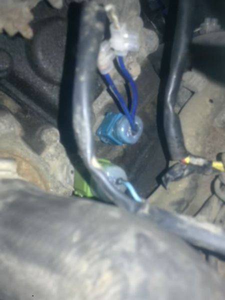

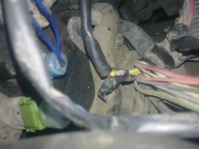

alexey2011 Опубликовано 26 июля, 2012 Жалоба Поделиться Опубликовано 26 июля, 2012 (изменено) Всем здравствуйте, на фото изображены как я понимаю два датчика температуры один на мозги - зеленый, второй на приборку синий. Родные провода которые подходили к этим датчикам отломились от времени, сначала с синего, пока собирался припаевать и с зеленого тоже. Если кто интересуется будет ли без них ездить машина (с оторванными от них проводами), скажу - будет. Так, вот, на фото эти датчики уже после ремонта - были разобраны, к клемам припаяны новые проводки, собраны и сделаны на них селиконовые колпачи и присоеденены пока калодками к старым проводам.Вопрос - имеет ли принципиальное значени + (-) на этих проводах. На синем штекере отломился один провод поэтому вроде присоеденил провода так как они были соеденены до этого (если не перепутал конечно). А на зеленой фишке отломились сразу два одновременно и какой на какую клему не ясно. оба желтых провода один толще (не факт что не нарощенные). Есть мнение что не имеет значения + (-), но хочется еще раз убедиться прежде чем припаевать. И если имеет значение, то неправильное соединение должно проявиться каками - то траблами. Какими ? И тогда где должен быть +, а где (-). За ответы спасибо!P.s. Если кто интересуется технологий изготовления селиконовых колпачков на эти датчики пишите раскажу.Пежо 306 1,4 моно 93 г Изменено 26 июля, 2012 пользователем alexey2011 Ссылка на комментарий Поделиться на другие сайты Поделиться
hrom Опубликовано 27 июля, 2012 Жалоба Поделиться Опубликовано 27 июля, 2012 Вопрос - имеет ли принципиальное значени + (-) на этих проводах. насколько мне известно, датчик температуры - это терморезистор, а как известно, резистору полярность не важна Ссылка на комментарий Поделиться на другие сайты Поделиться
