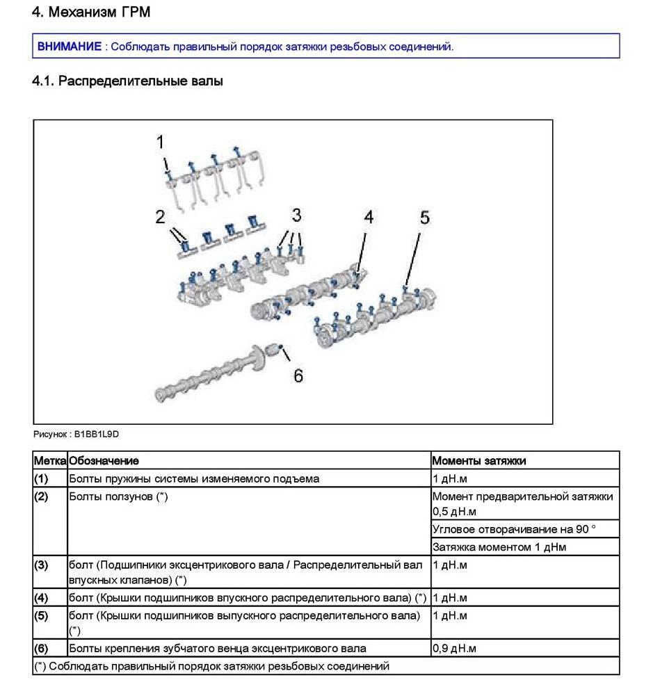

EvgenMexan Опубликовано 22 января, 2017 Жалоба Поделиться Опубликовано 22 января, 2017 081 RS 00104 0N0 Ссылка на комментарий Поделиться на другие сайты Поделиться
w_A_sp Опубликовано 26 января, 2017 Жалоба Поделиться Опубликовано 26 января, 2017 @EvgenMexan А не подскажите ли Вы артикул для всех болтов, указанных на рисунке ниже ? Ссылка на комментарий Поделиться на другие сайты Поделиться

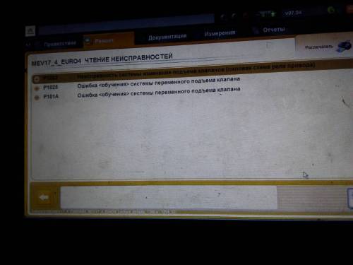

GrPi2009 Опубликовано 19 февраля, 2018 Жалоба Поделиться Опубликовано 19 февраля, 2018 Выскочили такие ошибки может кто подскажет в чем проблема? Буду признателен Ссылка на комментарий Поделиться на другие сайты Поделиться
Димыч. Опубликовано 19 февраля, 2018 Жалоба Поделиться Опубликовано 19 февраля, 2018 Что за диагност читал, что не разъяснил что к чему? Ссылка на комментарий Поделиться на другие сайты Поделиться
GrPi2009 Опубликовано 19 февраля, 2018 Жалоба Поделиться Опубликовано 19 февраля, 2018 Говорит мозги менять надо, а их нет в Беларуси Ссылка на комментарий Поделиться на другие сайты Поделиться
Димыч. Опубликовано 19 февраля, 2018 Жалоба Поделиться Опубликовано 19 февраля, 2018 1 минуту назад, GrPi2009 сказал: Говорит мозги менять надо, а их нет в Беларуси А он точно по Пежо специалист? Или так, Жигули, Гольфы, Пассаты? Ссылка на комментарий Поделиться на другие сайты Поделиться
GrPi2009 Опубликовано 19 февраля, 2018 Жалоба Поделиться Опубликовано 19 февраля, 2018 Только что, Димыч. сказал: А он точно по Пежо специалист? Или так, Жигули, Гольфы, Пассаты? Говорит что сталкивался уже с ер6 Только что, GrPi2009 сказал: Говорит что сталкивался уже с ер6 Не поступает питание на валватроник и поэтому надо менять эбу двс Ссылка на комментарий Поделиться на другие сайты Поделиться
BIZON777 Опубликовано 19 февраля, 2018 Жалоба Поделиться Опубликовано 19 февраля, 2018 (изменено) 2 часа назад, GrPi2009 сказал: Не поступает питание на валватроник и поэтому надо менять эбу двс Это "приговор" только по показаниям сканера? "...не поступает питание..." - это совсем не значит, что нет управления с ЭБУ. Проверка линии выполнялась? Проверка самого исполнительного элемента ( движок привода "d")? - см. вложение. Doc1.docx Изменено 19 февраля, 2018 пользователем BIZON777 Ссылка на комментарий Поделиться на другие сайты Поделиться
GrPi2009 Опубликовано 19 февраля, 2018 Жалоба Поделиться Опубликовано 19 февраля, 2018 Да это проверили Ссылка на комментарий Поделиться на другие сайты Поделиться
Юрий К Опубликовано 20 февраля, 2018 Жалоба Поделиться Опубликовано 20 февраля, 2018 В 19.02.2018 в 14:47, GrPi2009 сказал: Говорит мозги менять надо, а их нет в Беларуси Ошибки обучения..... Может начать со сброса клеммы, паузы 15-16 мин и переобучения мозгов? Сбросить все ошибки , сбросить адаптации и провести обучение? На коленке без сканера Инициализацию делают так. Хуже не будет. обычно в поле делаю так: 1 снять клемму, покурить 5 минут, поставить клемму 2 вкл зажигание на 10 сек 3 выкл зажигание на 10сек 4 вкл зажигание, педальку в пол, отпускаем 5 выкл зажигание на 10 сек 6 запуск без потребителей(свет, музыка, печка и пр.)НИ В КОЕМ СЛУЧАЕ НЕ ТРОГАТЬ ПЕДАЛЬ!!! 7 ждём винта без потребителей и не трагая педаль 8 глушим, заводим, едем))))) компенсацию старения не вижу смысла проводить, т.к. таблицы коррекции самообновятся, ну и само собой исправные свечи))))) Хз. Может поменяет что.... Ссылка на комментарий Поделиться на другие сайты Поделиться
GrPi2009 Опубликовано 20 февраля, 2018 Жалоба Поделиться Опубликовано 20 февраля, 2018 2 минуты назад, Юрий К сказал: Ошибки обучения..... Может начать со сброса клеммы, паузы 15-16 мин и переобучения мозгов? Сбросить все ошибки , сбросить адаптации и провести обучение? На коленке без сканера Инициализацию делают так. Хуже не будет. обычно в поле делаю так: 1 снять клемму, покурить 5 минут, поставить клемму 2 вкл зажигание на 10 сек 3 выкл зажигание на 10сек 4 вкл зажигание, педальку в пол, отпускаем 5 выкл зажигание на 10 сек 6 запуск без потребителей(свет, музыка, печка и пр.)НИ В КОЕМ СЛУЧАЕ НЕ ТРОГАТЬ ПЕДАЛЬ!!! 7 ждём винта без потребителей и не трагая педаль 8 глушим, заводим, едем))))) компенсацию старения не вижу смысла проводить, т.к. таблицы коррекции самообновятся, ну и само собой исправные свечи))))) Хз. Может поменяет что.... Спасибо, попробуем Ссылка на комментарий Поделиться на другие сайты Поделиться
Юрий К Опубликовано 20 февраля, 2018 Жалоба Поделиться Опубликовано 20 февраля, 2018 Если дальше будет глухо попробуйте спросить тут. Самый активный форум по 308 на русском. http://www.308-club.ru/forum/ Ссылка на комментарий Поделиться на другие сайты Поделиться

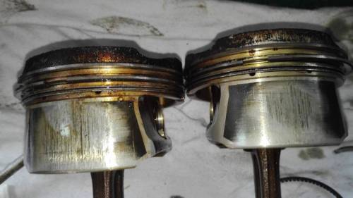

Oleg308 Опубликовано 21 марта, 2018 Жалоба Поделиться Опубликовано 21 марта, 2018 Подскажите пожалуйста Пежо 308 2008 года 120 лошадей бензин EP6 1.6 без турбины механика пробег 150т резко начался жор масла, запах бензина и гари в салоне. 500 мл на 340 км. В СТО говорят надо ремонтировать двигатель менять прокладки колпачки чистить(нагар миллиметра 2-3 ) и все в сумме 1000 долларов. Компрессия в норме. Встал вопрос о целесообразности ремонта ровно как и замене двигателя. На сколько может хватить такого ремонта или через полгода все по новой ? Заранее признателен. Ссылка на комментарий Поделиться на другие сайты Поделиться
Модератор Daiver Опубликовано 22 марта, 2018 Модератор Жалоба Поделиться Опубликовано 22 марта, 2018 (изменено) Какой смысл в замене ДВС если есть немолай шанс влететь на тоже самое опять? Проще отремонтировать. Изменено 22 марта, 2018 пользователем Daiver Ссылка на комментарий Поделиться на другие сайты Поделиться
Oleg308 Опубликовано 22 марта, 2018 Жалоба Поделиться Опубликовано 22 марта, 2018 К сожалению гарантии никто не дает, после ремонта по истечению тысяч 5 проблема может повториться. Или я неправильно понимаю ? Подскажите пожалуйста Ссылка на комментарий Поделиться на другие сайты Поделиться
Х и р у р г Опубликовано 24 марта, 2018 Жалоба Поделиться Опубликовано 24 марта, 2018 (изменено) В 21.03.2018 в 21:49, Oleg308 сказал: Подскажите пожалуйста Встал вопрос о целесообразности ремонта ровно как и замене двигателя. На сколько может хватить такого ремонта или через полгода все по новой ? Заранее признателен. Многое зависит от того,в каком состоянии ваш двигатель.К сожалению на 100% сказать,есть-ли смысл в ремонте,может разборка и дефектовка вашего агрегата. С б.у. двигателями серии ЕР,так-же все не совсем просто,цена космос,а состояние... Если речь о маслосъемных колпачках и устранении течей двигателя,то 1000$ че-то как-то очень дорого. Фото того,что удалось найти при поисках двигателя прошлой весной,разобрали а там такая шляпа,барыга,между прочим лысый "герой"этой ветки с пеной у рта доказывал,что двигатель прошел 100т.км,и он лично отъездил на этом моторе 4 т.км и он не жрал масло... Изменено 24 марта, 2018 пользователем Х и р у р г punk2904 1 Ссылка на комментарий Поделиться на другие сайты Поделиться
