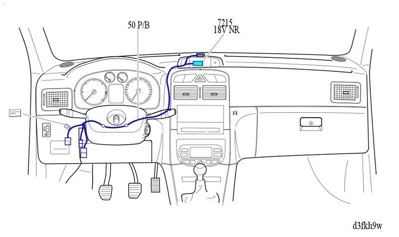

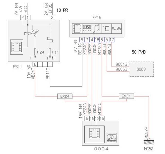

guron Опубликовано 9 ноября, 2011 Жалоба Поделиться Опубликовано 9 ноября, 2011 Задний но он дистанционный монитор отдельно запитывается от датчиков. Ссылка на комментарий Поделиться на другие сайты Поделиться
rkv1980 Опубликовано 11 ноября, 2011 Жалоба Поделиться Опубликовано 11 ноября, 2011 (изменено) Задний но он дистанционный монитор отдельно запитывается от датчиков.Попробуй +12v взять с провода XE24C контакт 7 разъема 18V NR многофункционального дисплея (+12 появляется при включенном зажигании), а массу с провода MC720 контакт 8 разъема 18V NR Изменено 11 ноября, 2011 пользователем rkv1980 Ссылка на комментарий Поделиться на другие сайты Поделиться

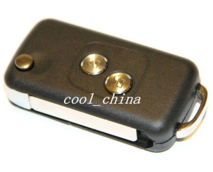

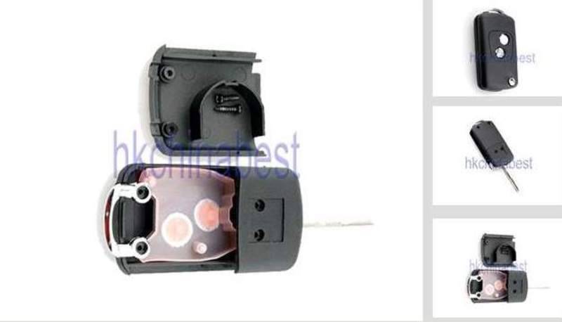

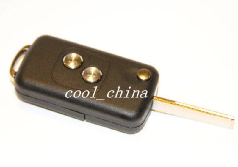

sand Опубликовано 23 ноября, 2011 Жалоба Поделиться Опубликовано 23 ноября, 2011 (изменено) Доброго дня! Интересует следующий вопрос. Есть ключ от Пежо 307 в старом корпусе (дорестайл) с двумя кнопками. Возможно ли впихнуть чип в рестайловые корпуса ключей с выкидным жалом? Спасибо знающим!)P.S. На других форумах пишут про то, что сменился иммобилайзер - поэтому нельзя.. Но это же всего-лишь болванка.. Изменено 23 ноября, 2011 пользователем sand Ссылка на комментарий Поделиться на другие сайты Поделиться
Евгеник Опубликовано 23 ноября, 2011 Жалоба Поделиться Опубликовано 23 ноября, 2011 (изменено) Доброго дня! Интересует следующий вопрос. Есть ключ от Пежо 307 в старом корпусе (дорестайл) с двумя кнопками. Возможно ли впихнуть чип в рестайловые корпуса ключей с выкидным жалом? Спасибо знающим!)P.S. На других форумах пишут про то, что сменился иммобилайзер - поэтому нельзя.. Но это же всего-лишь болванка.. Для ключей с ДУ старого образца есть специальные корпуса-выкидухи. Т.е. переставляете потроха и режете железку в мастерской. Изменено 23 ноября, 2011 пользователем Евгеник Ссылка на комментарий Поделиться на другие сайты Поделиться

Евгеник Опубликовано 23 ноября, 2011 Жалоба Поделиться Опубликовано 23 ноября, 2011 Евгеник, а у тебя таких корпусов нету? Ты ж вроде заказывал какие то.Таких нету, заказать не вопрос - заинтересуй меня в лс Ссылка на комментарий Поделиться на другие сайты Поделиться
BLASE Опубликовано 23 ноября, 2011 Жалоба Поделиться Опубликовано 23 ноября, 2011 Евгеник, так я не знаю сколько он стОит. Если не дорого как и и старый, то взял бы один. Я ж тебе помог на онлайнере толкнуть старые корпуса так что давай вези. Не силён я с этими заказами из кетая. Ссылка на комментарий Поделиться на другие сайты Поделиться
Евгеник Опубликовано 23 ноября, 2011 Жалоба Поделиться Опубликовано 23 ноября, 2011 Евгеник, так я не знаю сколько он стОит. Если не дорого как и и старый, то взял бы один. Я ж тебе помог на онлайнере толкнуть старые корпуса так что давай вези. Не силён я с этими заказами из кетая.Увы, но он стоит столько же, сколько корпуса для других выкидух, которые шли штатно на 307/407. Ссылка на комментарий Поделиться на другие сайты Поделиться
BLASE Опубликовано 24 ноября, 2011 Жалоба Поделиться Опубликовано 24 ноября, 2011 Столько же это сколько? Ссылка на комментарий Поделиться на другие сайты Поделиться
Евгеник Опубликовано 24 ноября, 2011 Жалоба Поделиться Опубликовано 24 ноября, 2011 (изменено) Посмотри в ветке про ключи к 407. Там люди со скидкой, почти "по блату" и великой радостью покупают корпуса за 216т, правда в Витебске. Так что 200 красная цена. Изменено 24 ноября, 2011 пользователем Евгеник Ссылка на комментарий Поделиться на другие сайты Поделиться
