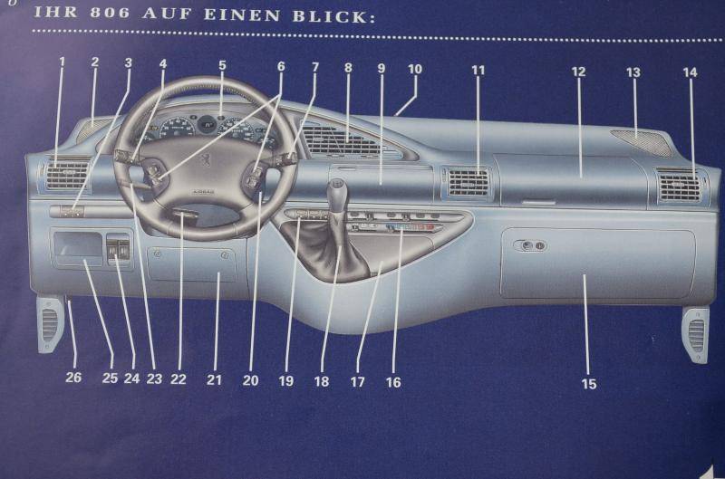

WASEK Опубликовано 2 декабря, 2013 Жалоба Поделиться Опубликовано 2 декабря, 2013 (изменено) Подскажите пожалуйста что за светодиод моргает под лобовым стеклом, что индицирует ? Пежо 806 1997 1,9 Изменено 2 декабря, 2013 пользователем WASEK Ссылка на комментарий Поделиться на другие сайты Поделиться
Гость ДИМОННН Опубликовано 2 декабря, 2013 Жалоба Поделиться Опубликовано 2 декабря, 2013 сверху датчик дождя Ссылка на комментарий Поделиться на другие сайты Поделиться
WASEK Опубликовано 2 декабря, 2013 Жалоба Поделиться Опубликовано 2 декабря, 2013 (изменено) Снизу на панели ! Посередине , возле самого стекла Изменено 2 декабря, 2013 пользователем WASEK Ссылка на комментарий Поделиться на другие сайты Поделиться
WASEK Опубликовано 2 декабря, 2013 Жалоба Поделиться Опубликовано 2 декабря, 2013 Есть подозрение что это индикатор центрального замка! Ссылка на комментарий Поделиться на другие сайты Поделиться
Exiter Опубликовано 3 декабря, 2013 Жалоба Поделиться Опубликовано 3 декабря, 2013 У меня тоже моргает, я предпологал что иммо. Ссылка на комментарий Поделиться на другие сайты Поделиться
колятолстый Опубликовано 3 декабря, 2013 Жалоба Поделиться Опубликовано 3 декабря, 2013 У меня тоже моргает, я предпологал что иммо.именно он Ссылка на комментарий Поделиться на другие сайты Поделиться
Rudzv Опубликовано 3 декабря, 2013 Жалоба Поделиться Опубликовано 3 декабря, 2013 Ваш автомобиль может бытьоборудован противоугонной сигна-лизацией.Она обеспечивает:• Наружная периферийная защита спомощью датчиков, установленныхна дверях, задней двери, капоте ина электропитании.• Внутреннюю объемную защиту спомощью ультразвуковых датчиков(изменение внутреннего объемасалона).Данная функция может быть отклю-чена при помощи клавиши 1.ОХ РА Н Н А Я С И Г Н А Л И З А Ц И ЯПротивоугонная сигнализация такжевключает в себя сирену и светоди-од 2, видимый с наружной стороныи указывающий на три состояниясистемы:• Сигнализация выключена (внедежурного режима), лампа негорит.• Сигнализация включена (дежур-ный режим), медленное миганиелампы.• Сигнализация сработала (сигнал опопытке проникновения), быстроемигание лампы, если сигнализацияотключена нажатием на клавишу B.При включении зажигания лампапрекращает мигать.Примечание: в случае сбоев всистеме сигнальная лампа посто-янно горит. Ссылка на комментарий Поделиться на другие сайты Поделиться
Yarik Опубликовано 5 декабря, 2013 Жалоба Поделиться Опубликовано 5 декабря, 2013 Последний пост подразумевает 806 модель? у автора поста в профиле 807. Интересно по причине - имеется такая "лампочка",ключ с кнопками, не установлена нештатная противоугонка. Когдато говорил один из електриков, мол, что в моей машине установлена заводская сигнализация. Ссылка на комментарий Поделиться на другие сайты Поделиться
Rudzv Опубликовано 5 декабря, 2013 Жалоба Поделиться Опубликовано 5 декабря, 2013 (изменено) Пардон, не увидел, что вопрос про 806. Цита та из инструкции про 807, хоть возможно, что и к 806 она подходит. В моем 807 я сразу и не знал, что стоит штатная сигналка, пока сына на 2 минуты не оставил в машине, закрытой с кнопки на ключе. Машина орала, как бешеная. Я тоже сразу думал, что это иммо моргает. Изменено 5 декабря, 2013 пользователем Rudzv Ссылка на комментарий Поделиться на другие сайты Поделиться

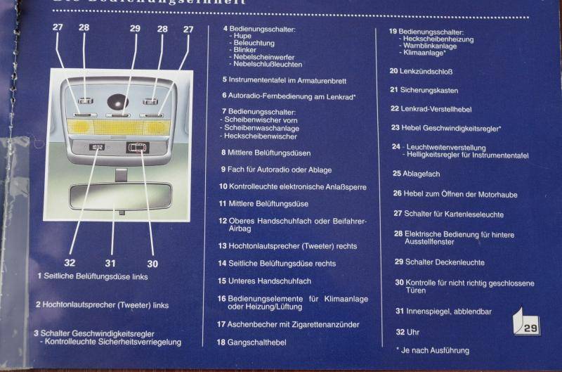

WASEK Опубликовано 7 декабря, 2013 Жалоба Поделиться Опубликовано 7 декабря, 2013 Позиция десять на фото! Ссылка на комментарий Поделиться на другие сайты Поделиться
колятолстый Опубликовано 7 декабря, 2013 Жалоба Поделиться Опубликовано 7 декабря, 2013 Позиция десять на фото! Еще раз говорю - это заводской иммо. Ссылка на комментарий Поделиться на другие сайты Поделиться
