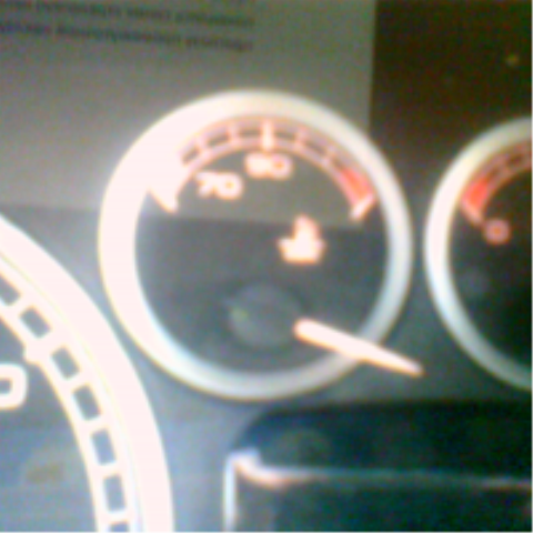

    Добрый день!Стрелка датчика ОЖ ушла за красную зону. Температура в норме. Фото прилагаю. Это как-то лечится?

    Оригинально... Сгорел на работе... :lol: Ссори за офтоп...У меня периодически стрелка спидометра прыгает, но упирается в смою максимальную планку, а потом скидываю... Впринципе что-то похожее, только она у меня ещё реагирует, а у вас, как понял, уже нет?Мне говорили, что дело в механической части и что надо приборку разбирать и смотрет... Вот только я ещё до неё не добрался, т.к. раз хотел разобрать, но побоялся защитное стекло сломать...
    Поделиться на других сайтах
    После того как машина постояла ночь - стрелка вернулась в нормальное положение. Через какое-то время опять "упала". Может заменить сам датчик, с которого забираются показания?
    SergejR
    Датчик можно проверить для начала в домашних условиях, может он. Иначе стрелку на приборной панели скорее регулировать надо, может даже зафиксировать лучше. (надо разбирать и смотреть)

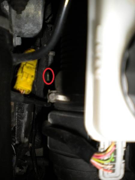

    Кому интересно.... Стопорную клипсу не нужно полностью доставать из корпуса, только до выщёлкивания, т.е. в новой надобность отпадает :blink: , иметь всё под рукой заранее - достал датчик, заткнул пальцем, проверил не осталось ли старое кольцо (уплотнитель, сальник - кому как нравиться) в корпусе, достал палец, вставил датчик,повернул удобным концом для разъёма, защёлкнул стопорную клипсу. Выливается примерно грамм 200.Для удобства лучше снять полку под аккумулятор.
