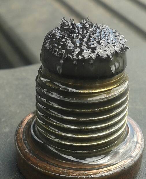

игорь-diesel Опубликовано 25 июня, 2014 Жалоба Поделиться Опубликовано 25 июня, 2014 (изменено) Добрый день! Менял недавно внутренний шрус левой полуоси. Открутил сливную пробку масла кпп и увидел на магните "ежика". Вопрос:"Сталкивался ли кто-нибудь с этим? Что делать?" P.s.:Коробка шумит на 1,2,3 предаче. P.s.s: Кпп ML5t Изменено 25 июня, 2014 пользователем игорь-diesel Ссылка на комментарий Поделиться на другие сайты Поделиться
