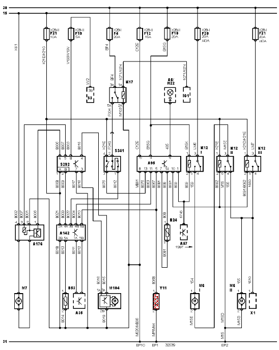

Посмотри эту. 95-битрон. На 13 пине, предположительно, при включении компрессора должно появляться напряжение. Если схема не такая, значит вентиляторы включаются ЭБУ. post-13412-0-27005700-1467657916_thumb.png

Посмотри эту. 95-битрон. На 13 пине, предположительно, при включении компрессора должно появляться напряжение. Если схема не такая, значит вентиляторы включаются ЭБУ. attachicon.gifкл.99.PNG

Тогда проверь вот эту схему. 21 - ЭБУ. В любом случае у тебя вопрос будет к трехпозиционному датчику давления фреона. 15 на схеме, от него команда на включение вентилятора при работе компрессора.
вот это ,как раз ,моя схема(за исключением того,что у меня 2 винта), проблема была в ЭБУ,а точнее кто-то приколхозил к кнопке включения кондея реле,которое запускало компрессор минуя ЭБУ.подключил к кнопке штатные провода (зеленый от ЭБУ,желтый ушел куда-то в моторный отсек) и все заработало..... вот сижу и думаю....зачем они это сделалли....??? скорее всего было слабое давление в системе и компрессор не запускался..... спасибо!

 Твоя схема, чуть выше на этой странице, пост 1281. Твой "картиер" под номером 95. Остальное читается без пояснений.
Причина или в датчике температуры или в "картиере" или в проводке.
