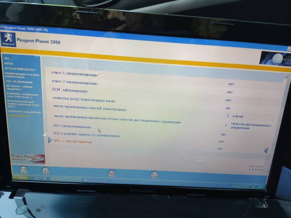

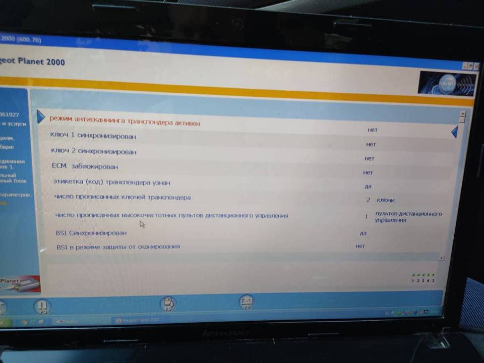

ksaks Опубликовано 29 октября, 2012 Жалоба Поделиться Опубликовано 29 октября, 2012 (изменено) в завершении темы потдтверждение того что внутрисалонная кнопка ЦЗ может не работать без ключа в замке зажигания от официалов (и программно ее отвязать не получится): Изменено 29 октября, 2012 пользователем ksaks Ссылка на комментарий Поделиться на другие сайты Поделиться
