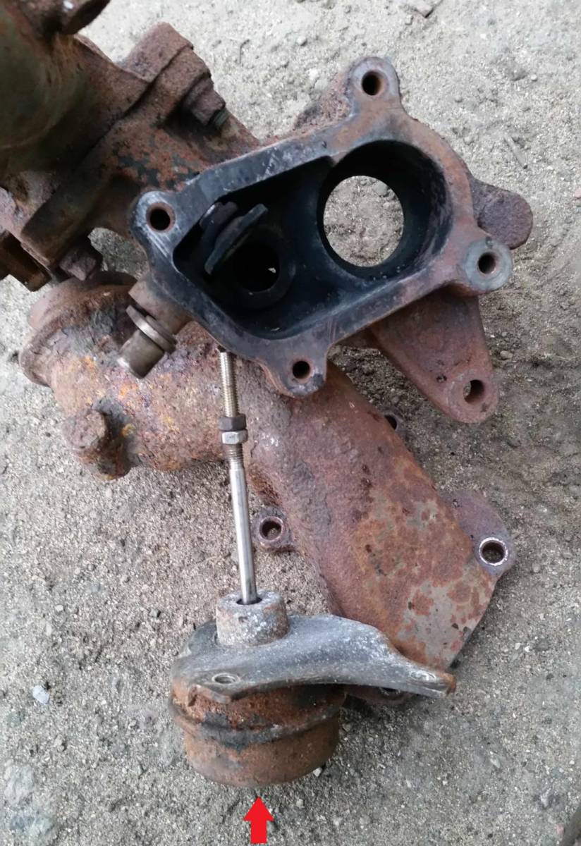

Модератор Citrin Опубликовано 24 апреля, 2015 Модератор Жалоба Поделиться Опубликовано 24 апреля, 2015 Рукой на 406 абсолютно без проблем его назад поставить, если знать где) Там же(рядом с вакуумной диафрагмой) есть еще один похожий выступ, поэтому будьте внимательны, натяните шланг туда куда надо )) Ссылка на комментарий Поделиться на другие сайты Поделиться
Трал Опубликовано 24 апреля, 2015 Жалоба Поделиться Опубликовано 24 апреля, 2015 (изменено) Если лицом к лобовому стоять, слева руку сунуть? Там похожее я находил, но без внутреннего отверстия, иголкой проверял )) Под пластмассовой трубой, которая идёт от турбины. Можно подробнее, куда рукой лезть, над трубой, или ниже искать или вообще не там смотрю Изменено 24 апреля, 2015 пользователем Трал Ссылка на комментарий Поделиться на другие сайты Поделиться
Модератор Citrin Опубликовано 24 апреля, 2015 Модератор Жалоба Поделиться Опубликовано 24 апреля, 2015 Ну да, слева. Только вот под трубой и есть эта пластиковая отливка-куда не надо шланг натягивать. Не представляю-как можно на форуме объяснить где штуцер нащупать на вакуумной диафрагме. Возьмите зеркальце и внимательно посмотрите на турбину, слева. Ссылка на комментарий Поделиться на другие сайты Поделиться
Трал Опубликовано 24 апреля, 2015 Жалоба Поделиться Опубликовано 24 апреля, 2015 (изменено) В том то и дело, смотрел зеркальцем, да не насмотрел. Так штуцер где, выше трубы или ниже? Ибо на отливку и нарвался. Может ниже отливки? Изменено 24 апреля, 2015 пользователем Трал Ссылка на комментарий Поделиться на другие сайты Поделиться
Модератор Citrin Опубликовано 24 апреля, 2015 Модератор Жалоба Поделиться Опубликовано 24 апреля, 2015 Сейчас картинку приложу красной стрелкой указано где искать штуцер Ссылка на комментарий Поделиться на другие сайты Поделиться
Трал Опубликовано 24 апреля, 2015 Жалоба Поделиться Опубликовано 24 апреля, 2015 Сейчас картинку приложу 20150406_172626.jpg красной стрелкой указано где искать штуцер Спасибо, понял. Видел из ямы этот "болт" длинный с обратной стороны. Теперь найду Ссылка на комментарий Поделиться на другие сайты Поделиться
