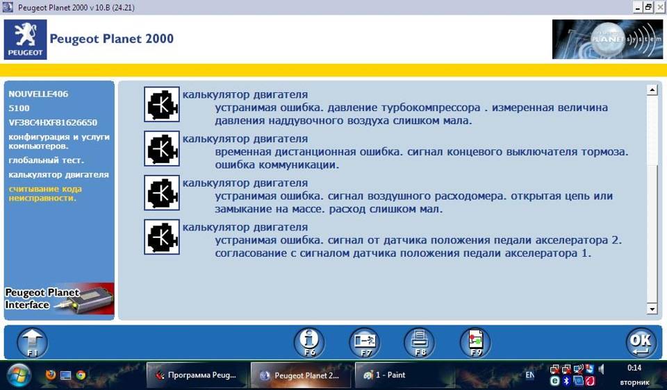

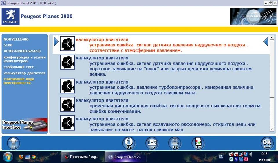

P406C Опубликовано 28 декабря, 2015 Жалоба Поделиться Опубликовано 28 декабря, 2015 Всем добрый день и с наступающими праздниками. Нуждаюсь в помощи и решил искать помощи тут, поскольку у нас в регионе нету ни одного мастера, разбирающегося в HDi. Владею Peugeot 406 Coupe 2.2 HDi 2003 года выпуска, мотор - DW12TED4. "Перепрошили" мозги : FAP (сажевик) удалён и отключен программно,система EGR отключена и так же "удалена" из мозгов. Снято ограничение на залив форсунок (коррекция на холостых: 1ая - в норме, 2ая - 2,1°, 3ая - в норме, 4ая - в норме). Работа мотора устраивает вполне. Уже 3 месяца катаюсь с постоянно выскакивающей ошибкой "Anti-pollution Fault". Выскакивает при быстром наборе скорости в районе 3,2-3,6 тыс. об./мин. При появлении ошибки турбина "сдувается" (теряет тягу), иногда на несколько секунд, иногда - пока не остынет мотор, совсем редко - на день-два. Два раза ошибка появилась при длительной работе на холостых оборотах (стоял в пробке). "Вне ошибки" турбина работает, как новая. При этом всём автомобиль эксплуатируется каждый день. Достал Lexia, "прочитал" автомобиль. Должен сказать, что незадолго до того, как я считал ошибки, я по неаккуратности разрядил аккумулятор, поэтому некоторые из ошибок могут быть последствием этого. По двигателю всего 8 ошибок, преимущественно связанных с датчиком давления наддува (который, насколько я знаю, в моторе DW12TED4 отсутствует, а его функцию выполняет ДМРВ) : Ссылка на комментарий Поделиться на другие сайты Поделиться
Модератор Citrin Опубликовано 28 декабря, 2015 Модератор Жалоба Поделиться Опубликовано 28 декабря, 2015 Датчик давления стоит на интеркулере. Ошибка ваша по превышение давления наддува. Очень похоже что "накрутили" лишнего в прошивке умельцы ваши. Проверить легко-пусть зальют назад стоковую прошивку с отключенным егр и сажевиком Ссылка на комментарий Поделиться на другие сайты Поделиться
Ректор Опубликовано 28 декабря, 2015 Жалоба Поделиться Опубликовано 28 декабря, 2015 прошивка там Брестская, уже второй год как Ссылка на комментарий Поделиться на другие сайты Поделиться
Модератор Citrin Опубликовано 28 декабря, 2015 Модератор Жалоба Поделиться Опубликовано 28 декабря, 2015 Ну и что? Ошибка по соответствии давления. Ошибка по передуву. Выбирайте способ лечения. Брестская и у меня на 607 когда то чек давала при резком разгоне Ссылка на комментарий Поделиться на другие сайты Поделиться
Димыч. Опубликовано 28 декабря, 2015 Жалоба Поделиться Опубликовано 28 декабря, 2015 Косяк с геометрией. Либо с её управлением. Ссылка на комментарий Поделиться на другие сайты Поделиться
Foblas Опубликовано 28 декабря, 2015 Жалоба Поделиться Опубликовано 28 декабря, 2015 Ну что мы не знаем откуда передув на 2.2 берется? На чипованной машине - малейший косячок по воздуху вызовет такое. Машина должна быть исправна. На стоке это будет не так заметно и ярковыраженно, соответственно и ошибки-проблемы мы увидим когда уже "почти ж**па" траванул клапан на турбину - получили ошибку. в этот момент без вакуума турбина дует сколько может. свирл дырявый - получили ошибку. отвалилась вакуумная трубка - получили ошибку, см п. 1 Ссылка на комментарий Поделиться на другие сайты Поделиться
