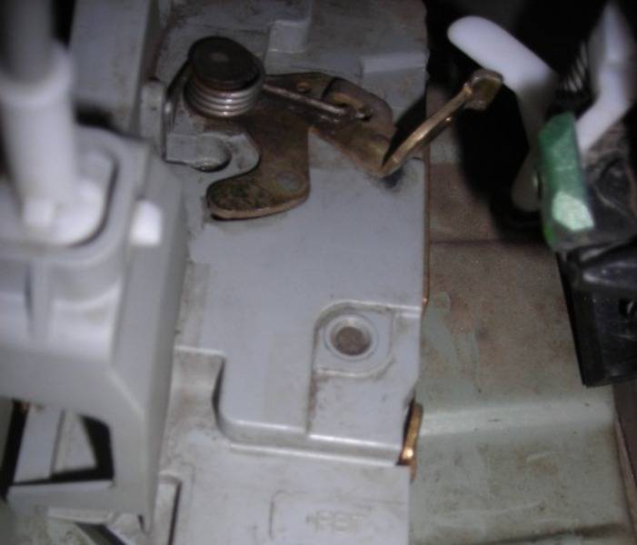

ingumsky Опубликовано 5 мая, 2011 Жалоба Поделиться Опубликовано 5 мая, 2011 В общем, сегодня я снял обивку двери с помощью купленных насадок на шуруповёрт. Как раз хватило по длине и на торцевой болт и на тот, что в «пепельнице». Как оказалось, предыдущие хозяева тоже это делали — белый пропилен был разорван как раз там, где мне бы пришлось его рвать, и заклеен чем-то типа скотча. Однако открыть дверь у меня не получилось — все те части механизма, до которых я смог дотянуться, работают, но дверь по-прежнему не открывается. Нужно лезть глубже, в сам замок, а мне нечем это сделать. К тому же, даже изучив схемы на сервисбоксе, я не понял, что именно мне нужно сделать, чтобы дверь открылась. Так что придётся, видимо, ехать на станцию в Питере. Ссылка на комментарий Поделиться на другие сайты Поделиться
ingumsky Опубликовано 6 мая, 2011 Жалоба Поделиться Опубликовано 6 мая, 2011 Вот, как в настоящий момент изнутри выглядит замок. Я правильно понимаю, что белая «собачка» должна находиться под металлической? Или сейчас всё верно? Ссылка на комментарий Поделиться на другие сайты Поделиться
