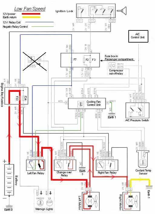

Привет всем. Помогите решить проблему. Работает только один вентилятор если лицом стоять к машине то левый прверял снятием коричневого разъема с датчика он вращается сразу на максимальной скорости все ок. А вот правый не запускается реле все 3 рабочие предохранители в салоне и под капотом целые контактына реле все чистые. И дело в том что при включении в салоне обдува АС или Auto не запускается компрессор. Там на сколько я помню компрессор связан больше с правым вентилятором но они всегда работали в паре. Подскажите как вентилятор проверить или принудительно запустить. И есть ли предохранитель отдельный на компрессор. И еще так момент на днях меняли сцеплени возможно ли в ходе работ отсоединили какой разъем или чтото повредили. Пежо 2.0 бензин 97г. 16кл меня интересует вентилятор под номером 22 и что за контрольный разъем под под монером 23.
Так ты дал нам схему, чтобы тебе рассказали, как и что работает. У тебя два вентилятора и схема предусматривает следующие варианты включения:
1. 21 на большой скорости в одиночку, реле 17 и 19 включены.
2. Оба вентилятора на малой скорости, включено только реле 17.
3. Оба вентилятора на большой скорости, все три реле включены.
Включение вентиляторов от кондиционера на данной схеме не указано, или схема не твоя, или про кондиционер сам придумал. Если предположить что т.н. контрольный разъем завязан с цепью управления кондиционером, то при подаче на него 12В, 22 будет работать на максимальной скорости.

У меня есть книга там такая схема управления с дсумя вентиляторами не знаю или на 100 процентов она подходит но будем надеятся что да. На сколько я понимаю чтобы мне прозванить 21 надо кинуть щупы на 154 и m15e. А сто бы прозвтнить 22 надо соединить 156 и m15f. Судя по схеме на 22 всегда есть постоянная масса и если подать на 156 12в с акума он должен вращаться. Термовыключатель нод номером 20 что за он и где стоит. Если битрон не работает вообще н чего работать не будет или такое может быть что битрон на половину не оаботает и включает только один вентилятор. А проблема с компрессором решена в системе давления 0 за 5 месяцев всю кудато ушло или кто то помог.
Если у тебя битрон, то это не твоя схема. Эта схема управления вентиляторами термовыключателем, который чаще ставится на радиатор. При повышении температуры замыкается сначала одна группа контактов, затем вторая. Так реле и управляются. А твоя схема такая. Под А95 - битрон.97.thumb.PNG.cccc357d0c70da4cdf9f87bf0b911e81.PNG

Спасибо схема подходит проверил вентилятор через промежуточное релле соединил напрямую вращаются оба. Проблема в том что на провод lm6  не приходит плюс и для проверки пришлось брать плюс с провода lm7. Вопрос в следующем провод lm6 подключен на прямую через 20 предохранитель на 20а в салоне на сколько я понимаю. Предохранитель целый и заводской по почемуть 20 и 21 стоят на 10а. Кудой это провод идет в салон идет ли он целым проводом или может гдето есть соединение. И может кто знает в каком месте чаще всего может быть обрыв в таком случае.
