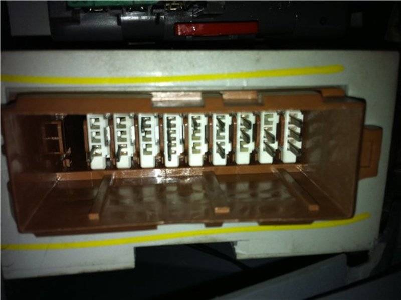

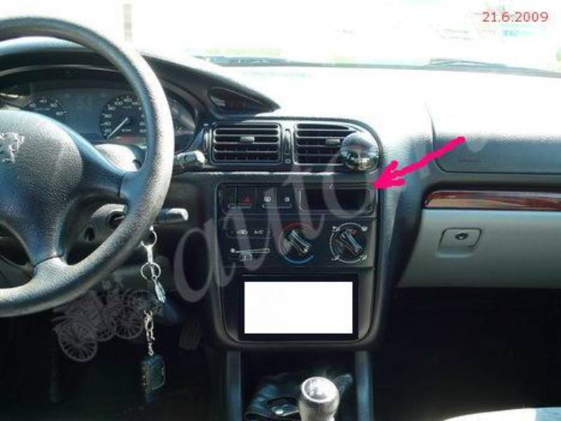

chebaa81 Опубликовано 16 февраля, 2012 Жалоба Поделиться Опубликовано 16 февраля, 2012 1) Пежо 406 1997г. 2 литра, 16 кл. 135 л.с. 2) Разъём диагностический типа- psa 30-pin. 3) БК нет! Хочу себе БК. Разъём для штатного БК не нашёл! (искал хорошо). Куда он мог провалитья? Соответственно, если нет возможности подключить штатный БК мжно рассмотреть такой вариант-Адаптер ELM3х Bluetooth + pda android + Torque. Возможно ли это? И будет ли работать? С переходником psa-obd2!!! Вопрос озвучивал на других ресурсах peugeot 406-решений не нашёл!!! p.s. если не в тему то просьба админов не банить а направить в нужную тему! СПС Ссылка на комментарий Поделиться на другие сайты Поделиться
Raptor Опубликовано 17 февраля, 2012 Жалоба Поделиться Опубликовано 17 февраля, 2012 в тему. только кому-то матушка лень не разрешает прочитать тему с самого начала. там как раз про дорестайл и рассказывается. Ссылка на комментарий Поделиться на другие сайты Поделиться
chebaa81 Опубликовано 17 февраля, 2012 Жалоба Поделиться Опубликовано 17 февраля, 2012 (изменено) Так читал я!!!! И не один раз!!!! Разъём ещё раз поищу! А вот насчёт блюпуп адаптера-как вам решение?!?завтра поеду куплю, дальше разберуся!!!! Изменено 17 февраля, 2012 пользователем chebaa81 Ссылка на комментарий Поделиться на другие сайты Поделиться
Nixus Опубликовано 17 февраля, 2012 Жалоба Поделиться Опубликовано 17 февраля, 2012 В 16.02.2012 в 15:06, 'chebaa81' сказал: Возможно ли это? И будет ли работать? С переходником psa-obd2!!! Не будет... Спецификация ОБД2 требует стандартного 16-пинового разъема... А 30-пиновый уже намекает, что ОБД2 не поддерживается... Ссылка на комментарий Поделиться на другие сайты Поделиться

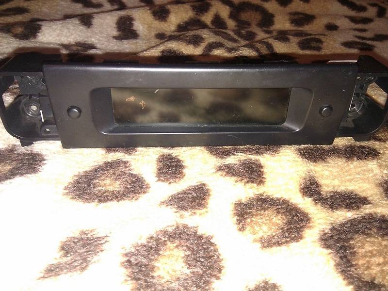

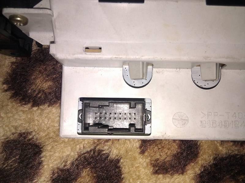

chebaa81 Опубликовано 18 февраля, 2012 Жалоба Поделиться Опубликовано 18 февраля, 2012 (изменено) Купил себе БК!Вопрос-какие контакты работают при подключении! Не понятно откуда начинать(где верх и низ!) Изменено 18 февраля, 2012 пользователем chebaa81 Ссылка на комментарий Поделиться на другие сайты Поделиться
Евгеник Опубликовано 18 февраля, 2012 Жалоба Поделиться Опубликовано 18 февраля, 2012 (изменено) В 18.02.2012 в 20:03, 'chebaa81' сказал: Купил себе БК! Вопрос-какие контакты работают при подключении! Не понятно откуда начинать(где верх и низ!) Это не БК, это дисплей БК. Вы собрались приколхозить его в машину 97 г.в? Если у вас получится, будете героем!Не помню, чьё авторство комментариев, но вот вам в помощь схема: походите там по схемам рядом, наверняка есть полезные для вас. Изменено 18 февраля, 2012 пользователем Евгеник Ссылка на комментарий Поделиться на другие сайты Поделиться
