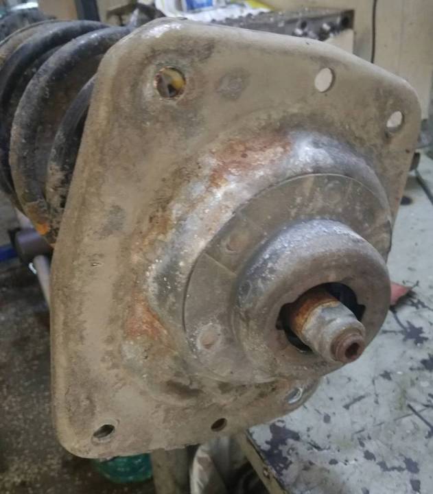

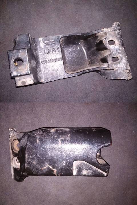

    Меняли левую опору двигателя (точнее, коробки). Там стоял утяжелитель, его на место пока не поставили. Зачем он, вообще?
    Изменено пользователем sbw_kharkov
    добавлено фото
    Поделиться на других сайтах

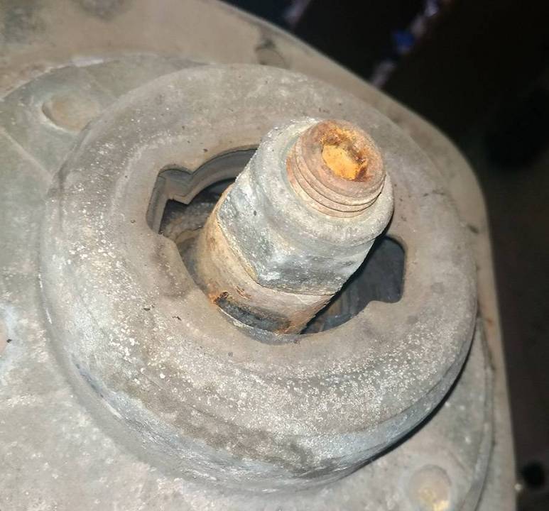

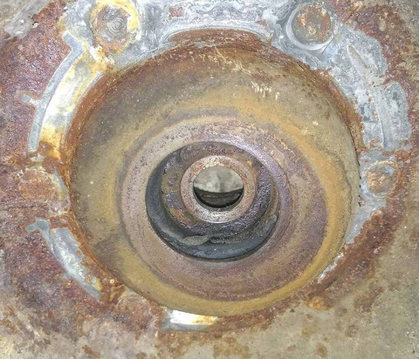

    Стало скрипеть справа при повороте руля влево в движении (при развороте), а теперь еще и при ровном движении стало постукивать справа. "понюхали-послушали" - вроде как испортилась опора стойки аммортизатора справа. Даже видно, как резина высыпалась, а на стержне (вероятно, аммортизатора) затертости появились.
    Кто-то сталкивался с таким делом? Как показывает практика, опорный подшипник тоже портится, сразу менять? И вообще, почему это происходит? Время? (15 лет) Дороги?
    Вроде не заклинивший, на вывешенной машине крутили рулем и колесами - ничего не скрипит и не клинит.
    Ну ладно, будем менять уже все равно. А нужно ли менять сразу отбойник аммортизатора? А то я сразу в магазин побежал, не почитав форум, а кто-то писал раньше, что и отбойник тоже под замену раз уж опору меняем. И пыльник тоже немного с дырками уже.
    Я правильно понимаю, что меняется это все через колесную арку? Не нужно жабо с дворниками снимать?

    05.06.2020 в 15:25, sbw_kharkov сказал:
    Сегодня поменяли опору, подшипник, отбойник и пыльник - теперь все хорошо, не скрипит, не стучит (стук уже был на прямой дороге, на небольших неровностях). Правда, открутить гайку на аммортизаторе сходу не удалось, гайку пришлось пилить IMG_20200612_164329web.jpg.3f82863d3af5b0ce9632ae1833617c75.jpg:(

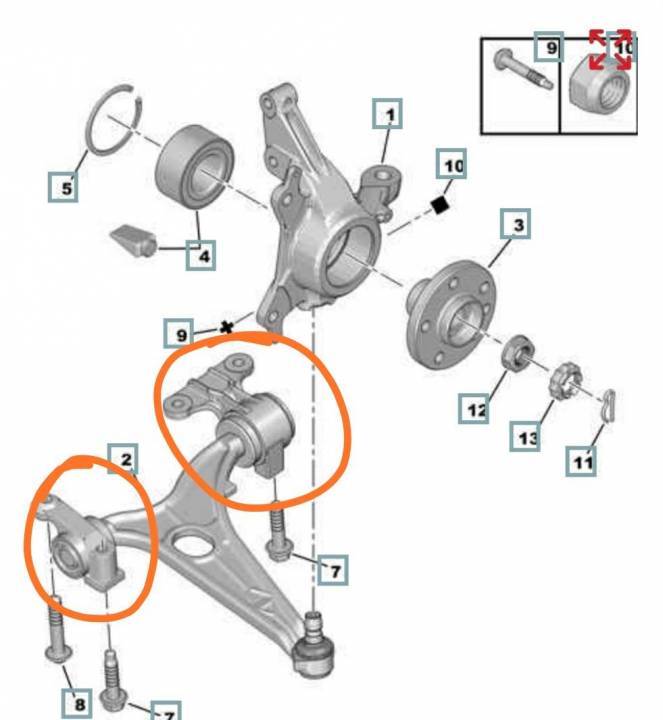

    Ребята, менял кто сам сайлентблоки на рычаге? Подскажите алгоритм действий.
    Ага, вон оно как?! У меня старых рычагов много, я сегодня один в жертву принес. Но как не пытался, с рычага сбить его не смог((. В итоге распилил болгаркой. Но, как я понял, в продаже сайлентблок идёт вместе с креплением в подрамнику, или я ошибаюсь? Фотка меня ввела в заблуждение.
    Ну это передний сайлентблок рычага, в свое время нашел отдельно от кронштейнов
    Вот передний и задний сайлентблоки рычага
    Вот они идут вместе с кронштейнами, но повторюсь в свое время нашёл их отдельно
    Номеров к сожалению нет. =(
    Понятно, спасибо. Варианты без кронштейнов не встречал, да и не искал, по незнанию, надо будет глянуть. Хотя, учитывая, как я сегодня замучал сайлентблок, выбивая, может и не плох вариант с кронштейном))
