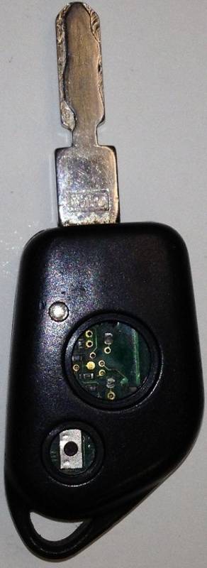

sokolick Опубликовано 31 мая, 2012 Жалоба Поделиться Опубликовано 31 мая, 2012 (изменено) такие ключи официалы уже не поставляют в связи со снятием их с производства, мой - что очевидно из рисунка уже не функционирует вообще, взялись доставить мне ключ без кнопки - сумма 180 тыс.в связи с этим для себя вижу только один выходискать ключ на разборке и не совсем понимаю что мне потом с ним делатьофициалы расплывчато сказали - приносите нам любой найденный ключ и мы скажем что можем с ним сделать, имеет ли смысл этим заниматься?в результате хочу ключ полноценно открывающий, закрывающий с кнопки и в дверь и заводящийесть ли концептуальные отличия для 406 coup в этом вопросе? Изменено 31 мая, 2012 пользователем sokolick Ссылка на комментарий Поделиться на другие сайты Поделиться
HBmouse Опубликовано 31 мая, 2012 Жалоба Поделиться Опубликовано 31 мая, 2012 такие ключи официалы уже не поставляют в связи со снятием их с производства, мой - что очевидно из рисунка уже не функционирует вообще, взялись доставить мне ключ без кнопки - сумма 180 тыс.в связи с этим для себя вижу только один выходискать ключ на разборке и не совсем понимаю что мне потом с ним делатьофициалы расплывчато сказали - приносите нам любой найденный ключ и мы скажем что можем с ним сделать, имеет ли смысл этим заниматься?в результате хочу ключ полноценно открывающий, закрывающий с кнопки и в дверь и заводящийесть ли концептуальные отличия для 406 coup в этом вопросе?вот и прямо каждому влом почитать эту тему. хоть в первое сообщение переноси.1. покупаешь любой ключ на рынке (такой какой тебе надо - с кнопками или без)2. меняешь в нем жало на свое (или делается у ключников с оригинала)3. перепривязываешь ключи к машине через PP20004. радуешьсяно есть НО: чтобы перепривязать ключи, надо знать сервисный код (при продаже давался на пластиковой карточке с машиной). если карточки нет, то можно заказать дубликат на сифтрансе (не вариант, т.к. стоит бешенных денег). еще код можно узнать через любого диагноста на сифтрансе (через связи). Ссылка на комментарий Поделиться на другие сайты Поделиться
