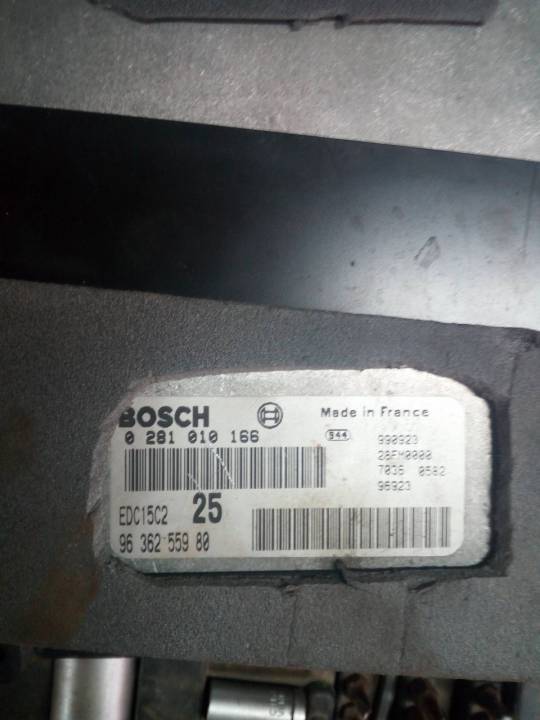

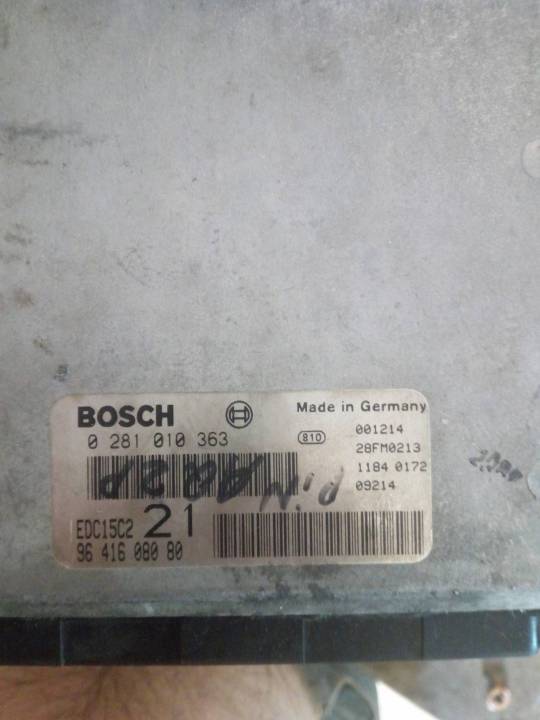

    Первое фото - родной эбу, второе - подопытный (не работает вентилятор охл. двиг. и ошибка иммобилайзера)
    Подопытный.jpgП

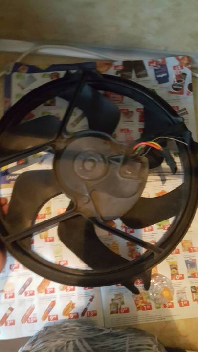

    Мой не украли,но с момента покупки машины он не работал,стоял никуда не подключенный с обрезанными фишками,просто вот я купил с мозгами но туда ещё идёт реле,сейчас сфоткаю,один разъем питание,один управление,а третий на релюху

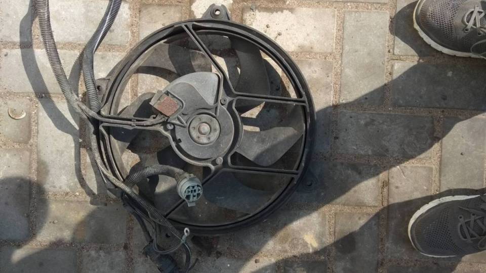

    Мой стоял такого типа фото прилагаю,но вся загвостка в том что у него практически под корень обрезаны фишки, и оказался он не рабочим,двигатель у меня 2.0 hdi 2003г. Электрик говорит что это не такой вентилятор мы его подключили вставили релюшку он молотит все время как зажигание включено,и через Пежо планет его не видит,проводку он тоже восстановил на управление идёт 3 контакта и два питание
