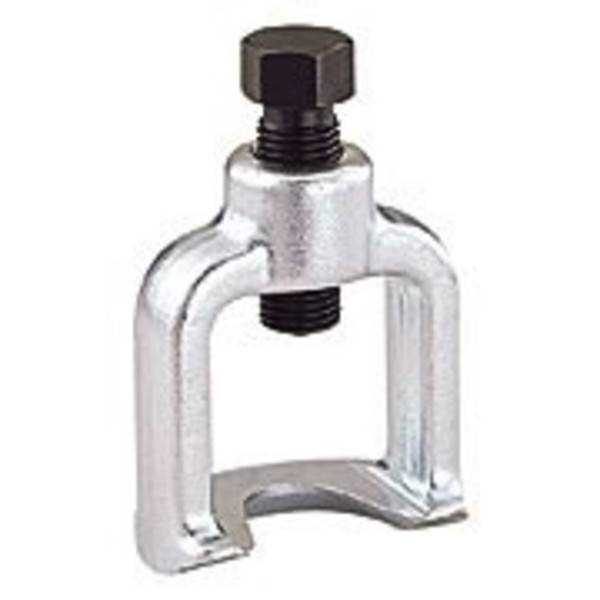

KAM Опубликовано 8 декабря, 2012 Жалоба Поделиться Опубликовано 8 декабря, 2012 Stallker, а как выглядит этот съемник? сфоткать можешь? проблема такая с прижимом тоже есть, пробовал снять - не получилось... в чем там хитрость? Ссылка на комментарий Поделиться на другие сайты Поделиться
Nemiroff Опубликовано 8 декабря, 2012 Жалоба Поделиться Опубликовано 8 декабря, 2012 вообщем у кого в минске есть съемник, все соберемся и подъедем вместе Ссылка на комментарий Поделиться на другие сайты Поделиться
Steam Опубликовано 8 декабря, 2012 Жалоба Поделиться Опубликовано 8 декабря, 2012 Stallker, а как выглядит этот съемник? сфоткать можешь? проблема такая с прижимом тоже есть, пробовал снять - не получилось... в чем там хитрость?Там хитрость в том что конусная посадка. Мне помог обычный съемник для шаровых апор и рулевых наконечников. Их валом на рынке. Ссылка на комментарий Поделиться на другие сайты Поделиться
