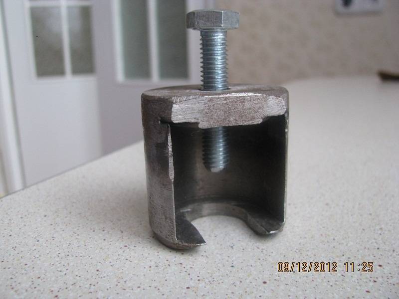

DimaE Опубликовано 7 марта, 2013 Жалоба Поделиться Опубликовано 7 марта, 2013 (изменено) Поставил 2 поводка от 206 еще прошлым летом. Поводки снимал или ключом, или отверткой побольше. Сами дворники выбрасывать не надо - поменять местами. Ссылка есть у tmv2906. А с фейри надо попробовать. Щетки бескаркасные от Боша. Изменено 7 марта, 2013 пользователем DimaE Ссылка на комментарий Поделиться на другие сайты Поделиться

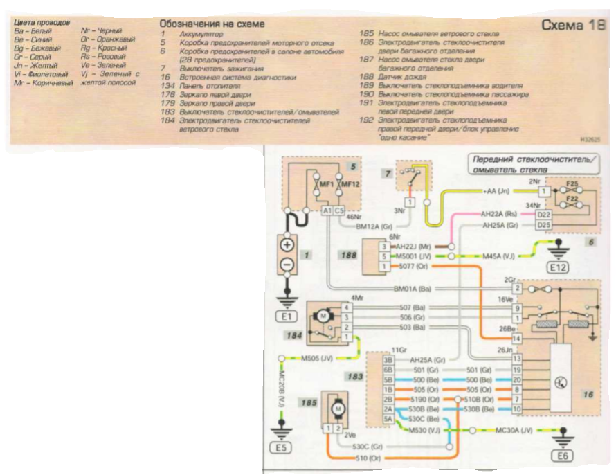

wrask Опубликовано 19 сентября, 2013 Жалоба Поделиться Опубликовано 19 сентября, 2013 Смотрите: 1. реле скоростей дворников; 2. моторчик дворников Ссылка на комментарий Поделиться на другие сайты Поделиться

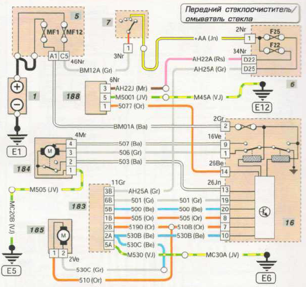

shenemy Опубликовано 21 ноября, 2013 Жалоба Поделиться Опубликовано 21 ноября, 2013 При работе "дворников" в авторежиме (1 раз в 4-5 сек) появляется какой-то щелкающий (негромкий) звук из приборной панели. Щелчок слышен каждый раз когда щетка делает движение снизу вверх Ссылка на комментарий Поделиться на другие сайты Поделиться
odin Опубликовано 21 ноября, 2013 Жалоба Поделиться Опубликовано 21 ноября, 2013 Стучать может только трапеция. Снимай дворники и пластик возле лобового, под ним салонный фильтр и сама трапеция. Обычно сам механизм трапеции разбивается (у меня заклепку на подвижных частях сорвало), но возможно и просто крепление разболталось. Ссылка на комментарий Поделиться на другие сайты Поделиться
shenemy Опубликовано 21 ноября, 2013 Жалоба Поделиться Опубликовано 21 ноября, 2013 Звук скорее электрический, чем механический и при работе "дворников" в любых других режимах никаких щелчков нет. Ссылка на комментарий Поделиться на другие сайты Поделиться
Skify Опубликовано 21 ноября, 2013 Жалоба Поделиться Опубликовано 21 ноября, 2013 Реле щелкает Ссылка на комментарий Поделиться на другие сайты Поделиться
wrask Опубликовано 21 ноября, 2013 Жалоба Поделиться Опубликовано 21 ноября, 2013 Подтверждаю - щелкает реле, отвечающее за прерывистый режим. Ссылка на комментарий Поделиться на другие сайты Поделиться
