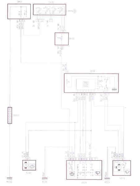

Ventil Опубликовано 10 декабря, 2010 Жалоба Поделиться Опубликовано 10 декабря, 2010 Народ, кто нибудь может выложить электрическая схему стеклоочистителей для 406 1.8 16V дорестайл с датчиком дождя, VIN vf38blfy28002654Необходимо восстановить родную электросхему Ссылка на комментарий Поделиться на другие сайты Поделиться
Foblas Опубликовано 10 декабря, 2010 Жалоба Поделиться Опубликовано 10 декабря, 2010 вин точно правильно переписал? не бъется Ссылка на комментарий Поделиться на другие сайты Поделиться
Raptor Опубликовано 10 декабря, 2010 Жалоба Поделиться Опубликовано 10 декабря, 2010 vf38blfy[*]28002654 тут пропущена буква. запиши такую, как у тебя в ВИНе. Ссылка на комментарий Поделиться на другие сайты Поделиться
beerkut Опубликовано 10 декабря, 2010 Жалоба Поделиться Опубликовано 10 декабря, 2010 по цифрам тоже не бьется.... вин списать с машины, потому что могут быть ошибки в тех паспорте... Ссылка на комментарий Поделиться на другие сайты Поделиться
Ventil Опубликовано 13 декабря, 2010 Жалоба Поделиться Опубликовано 13 декабря, 2010 Извиняюсь, мой косяк. Нолик пропустил vf38blfy280002654 Ссылка на комментарий Поделиться на другие сайты Поделиться
Beefcake Опубликовано 13 декабря, 2010 Жалоба Поделиться Опубликовано 13 декабря, 2010 Ventil, вот твоя схема Ссылка на комментарий Поделиться на другие сайты Поделиться
Ventil Опубликовано 13 декабря, 2010 Жалоба Поделиться Опубликовано 13 декабря, 2010 Спасибо за помощ, но схема то вроде не моя. У меня дорестайл а на схеме присутствует блок BSI, распиновка контактов на разьеме двигателя стеклоочистителя не такая и т.д.У меня непонятно что заколхозили поэтому и хочу схему. Ссылка на комментарий Поделиться на другие сайты Поделиться
Beefcake Опубликовано 13 декабря, 2010 Жалоба Поделиться Опубликовано 13 декабря, 2010 на твой OPR 6820 другой схемы нету Ссылка на комментарий Поделиться на другие сайты Поделиться
Ventil Опубликовано 13 декабря, 2010 Жалоба Поделиться Опубликовано 13 декабря, 2010 Ясно. Значит придется методом тыка Ссылка на комментарий Поделиться на другие сайты Поделиться
